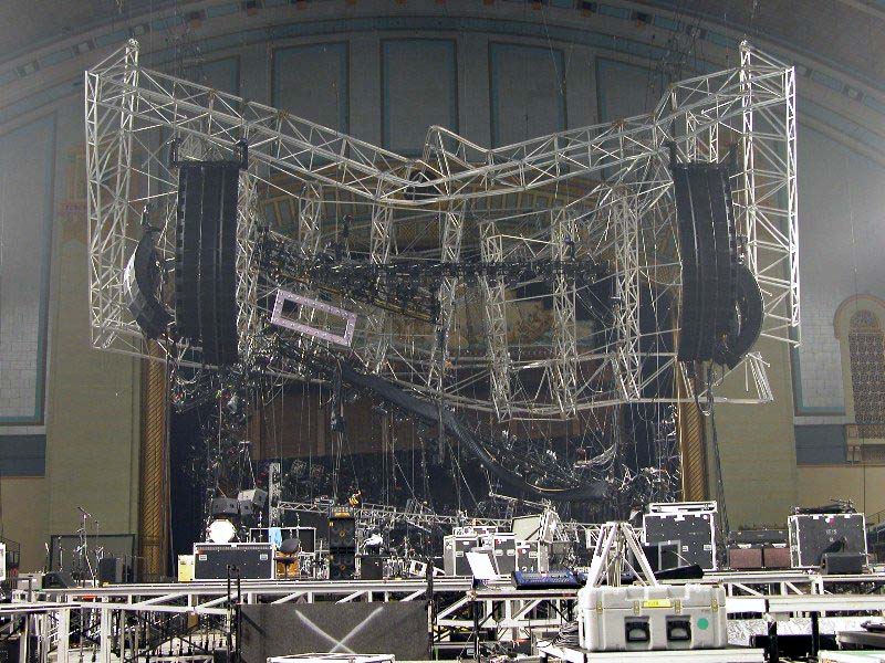

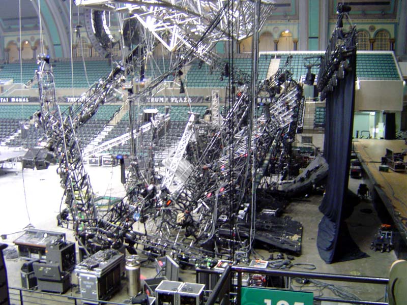

                    Ik zocht op woordje truss op Google.nl, en toen kwam ik dit tegen. Ik schrok me de pleuris, ik kreeg bijna een hartstilstand . Dus Heren (vrouwen) Zo Doen We Het Dus Niet.
                    Greetzz en cheerss
                    I'm addicted to bass, I'm addicted to drums, my dealer is a DJ,..... and music is my drug
                    Comment
                    • jurjen_barel
                      • Jun 2003
                      • 3148
                      #190
                      Je hebt idd gelijk dat het zo niet moet, maar met een beetje zoeken kwam je erachter dat dit al een paar jaar terug was gepost.
                      Keywords: Christina Aguilera en Justin Timberlake on tour.

                        Het foto plaatsen met text gaat nog niet helemaal goed .
                        Ik kwam er nog een tegen
                        Hmm, het foto's plaatsen gaat nu wel goed. Dan maar ff de vorige post editten.

                          Sorry, toen was ik nog niet lid, en de meeste foto's van zo lang terug kan ik niet meer bekijken. Anders was ik het vast wel tegengekomen hoor .
                          Greetzz en cheersss
                          Ps: hier dus het ''originele'' topic van die tour, klik. Zoals ik al zei, ik zie geen foto's (misschien jullie wel).
                          Comment
                          • rinus bakker
                            • Mar 2002
                            • 5429
                            #193
                            Dan moet je maar een inloggen bij www.roadie.net, want volgens mij staan ze daar nog allemaal (en ook nog meer fotos van andere ellende).
