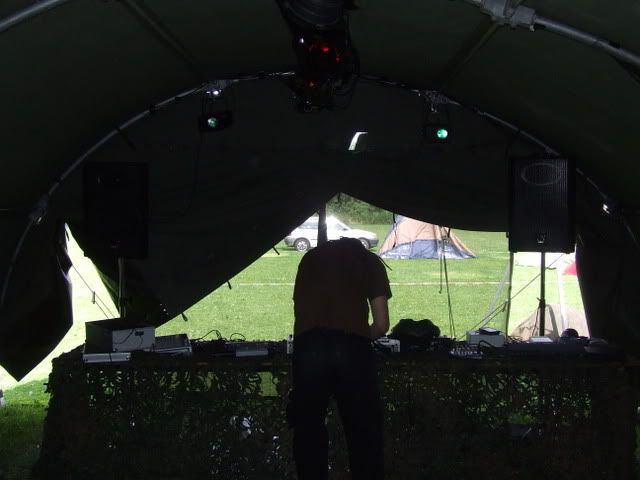

Daar heb ik dan ook zeker even naar gekeken, gelukkig weegt mijn gear geen tientallen kilo's, en je hebt het wel over militair materiaal wat ook met de nodige veiligheidsfactoren gefabriceerd wordt. Het moet immers ook tegen een stevige zuidwesterstorm kunnen.
Van de civiele versie van deze tenten is de buisdikte trouwens een stuk dunner, daar zou ik het niet zomaar aandurven, maar de hele tent was opgebouwd uit buizen van 40mm diameter met een viertal dwarsliggers van 35mm. Ze worden ook ingezet als hospitaaltenten, en het gewicht van het spul wat we eruit haalden (o.a. chirurgisch inhangdoek, verlichting, verlengkabels) was eigenlijk niet minder dan wat ik er terug in hing. Het heeft dan ook een volle week zonder problemen overeind gestaan.Leave a comment:

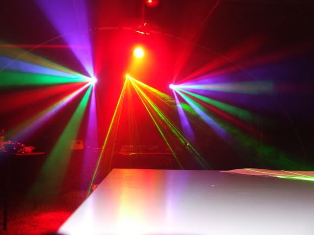

Ik stond toevallig op een camping in Wieringerwerf, en we hadden de set (voor een beetje gekke aankleding van onze set partytenten) bij ons. Donderdagavond een feestje, dus ik dacht: Waarom niet?
Voor de mensen die zich afvragen waar dit precies in hangt: De organisatie had voor het feest een aantal ex-Landmacht AD-M75 boogtenten neergezet. Nu waren die frames (onbedoeld) perfect om licht aan te hangen.... met safety's uiteraard. Nu weet ik niet wat zo'n tent aan max. belasting kan hebben, maar ik zal er dan ook geen movingheads aan hangen. Het spul wat ik mee had woog bij elkaar nog geen 20 kilo.
Zo zag het er bij daglicht en afbraak uit:
Met de heerlijke improvisatie van een camouflagenet om de boel af te rokken, wat prima in het leger-thema paste. Plus de kabels gingen er moeiteloos doorheen weg.
Ik moet zeggen dat de Spectrum LED's me niet tegenvallen, vooral in combinatie met de laser. De strobe is ook lekker vlot (tot 30Hz geloof ik) en in een niet al te grote zaal geven ze genoeg licht, een 250W halogeen pitje komt ongeveer in de richting. Tegenover MSD's zullen ze waarschijnlijk niet veel uithalen, maar hier ging het prima en de twee LED units in combinatie met de laser is een leuke setup IMO.
