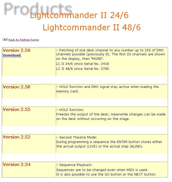

                      Bij de MA24/6:
                      Eén van de verschillen tussen v2.51 en v2.59 zit in de softpatch. Bij 2.51 max 8 DMXadressen per fader, 2.59 is dat veel meer (24?/32?) DMXadressen per fader. Verder een kleine verandering in het maken van chases en de theatre_timing.
                      Bij de Scanco:
                      Voornamelijk nieuwe fixture libraries

                          Heb reactie gehad van MA, de persoon van de technische dienst kon het mij niet vertellen, maar heeft mijn vraag weer doorgespeeld naar de ontwerper van de software...
                          CoenCo hierboven zat wel aardig in de buurt, hier is het overzichtje:
                          Groeten Hugo
