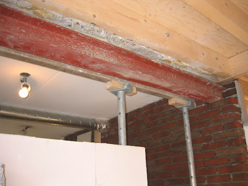

            Een H Bint is zoiets als dit:
            en H Balk heeft randen die een kabel of sling kunnen beschadigen. om dit te voorkomen maken we gebruik van Jute zakken om de randen af te vlakken zodat de kabel of sling niet kan beschadigen

              Een H-profiel en dan een beamclamp gebruiken? Bijzondere beamclamp zal je wel hebben dan, want die gebruik ik toch eigenlijk altijd op I-profiel en dan alleen als ze niet omslaanbaar zijn. Als ze wel omslaanbaar zijn gewoon een basket met jute eronder.

                @ kokkie : een I-profiel is een profiel waarbij de hoogte doorgaans het dubbel van de breedte bedraagt, bv. IPE profielen, een H-profiel heeft ca. dezelfde hoogte als breedte, bv. HEA, HEB en HEM profielen. In beide gevallen staan normaalgezien onderste en bovenste flens horizontaal en de ziel van de ligger verticaal en is het gebruik van een beamclamp mogelijk.
