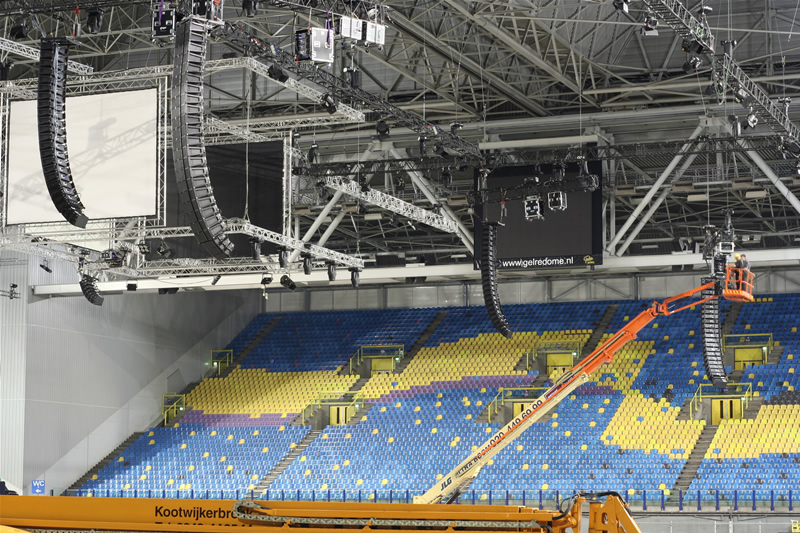

Een dubbel 8" line-array noem ik nog altijd een klein systeem..... Hang er maar eens een V-Dosk kast(je) naast.Originally posted by M'ElodieYep :-)
Deze klus is met LR16 gedraaid: 132 kasten, vier arrays van elk 21 xLR16 en 3xLR14.

Misschien een beetje off-topic, maar weet iemand hoe de ampracks worden gevlogen?
Comment
Zo te zien gaan die onder een truss mee de hoogte in... Kan me voorstellen dat je ze zo dicht ogelijk bij je line array wilt hebben vanwege kabelverliezen, maar bij problemen heb je echt een groot probleem: je komt er tijdens de vst niet meer bij...
Ach, keuzes...
@lexHet is bevredigender om een illusie te perfectioneren dan de werkelijkheid na te bootsen...Comment
Dat is ook niet nodig, het DSP gedeelte kan op afstand worden bedient en als je tijdens het testen alles goed voor elkaar hebt blijft het ook wel werken.De nieuwe Brooklyn-Audio Impact Top doet het geweldig!Comment
Comment
Het lijken mij van die Duitse amp-racks met 4 vliegstrips.
Maar die paarse spansets door de handles geven wel twijfel over de bedoeling daarvan?
.... "safety's? ....
