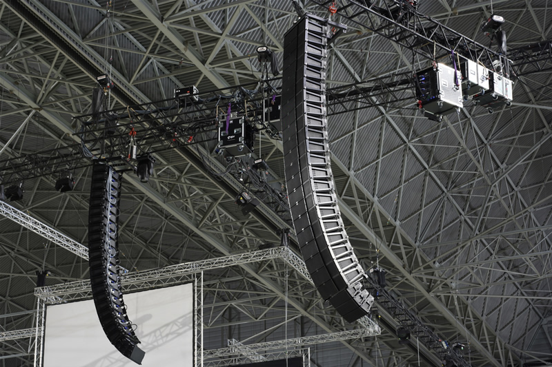

    overigens heb ik wel eens ergens zń test gezien met een handvat en dat was dat ie ( bij goede montage) een trekkracht kon hebben van uit mn hooft 600 kg voordat ie brak...
    volgens mij moet dr ook een filmpje van wezen....
    wel een 10 jaar geleden...of dat ik het eens op een beurs heb gezien bij een stand van fliteware of meekel

      Ik zie op de paarse spansets wat speling zitten, en steels op de hoekpunten aan de bovenkant van de racks. Dus ik denk dat dat een soort van safety is, die spanset..

        Hier is het beter te zien:
        Stel me zelf wel vragen bij het nut van die spansets, zeker omdat ze meer aan één zijde van de racks zitten (voor- of achterkant).
          ik ook. Handvat breekt er compleet uit als het rack aan die spanset zou hangen. Beetje rare constructie. Maar blijkbaar heeft hoofd rigging bij dit project dit goed gekeurd. Overigens zijn het idd duitse ampracks die op vier hoeken "vlieg" ogen hebben of zoiets. In ieder geval zijn deze punten daarvoor bedoeld... de kleinere racken erachter hebben een spanset helemaal om de flighcase heen en hangen strak tegen de onderkant van de truss.

                uhm, ik wil niet echt storen in de discussie gaande over de line-arrays , maar uhm...
                Op de afgelopen jongerendag werden de amps niet zo gevlogen, ze zaten volgens mij boven op de ophanging van de line-arrays. Bovendien, waren de line-arrays wel wat korter dan op de foto's weergegeven. (dit om enige verwarring van toekomstige reacties te voorkomen )
                Vind het wel apart hoe de amps gevlogen zijn op de foto's ('k ga is navraag doen bij een bekende van mij die daar wat meer van weet).Was er trouwens ook iemand opgevallen dat de led-schermen het niet echt lekker deden op de jongerendag?

                  De foto's zijn van de 40 jaar EO feest bijeenkomst in het Gelredome een aantal jaren terug, niet van de Jongerendag.

                      [Citaat] jens
                      " ... een handvat ( bij goede montage) een trekkracht kon hebben van uit mn hoofd 600 kg voordat ie brak... "
                      Weet je wat er met 'goede montage' werd bedoeld?
                      - Met een (overmaatse) contra-plaat aan de binnenzijde?
                      - Helemaal rondom in de carosserie-ringen?
                      - Alleen carosserie-ringen op de hoekpunten?
                      En in wat voor soort van 'waai-' of 'taai-bomen' triplex moet dat dan.
                      De vraag is dan ook - wat doet een handle die 'slecht' is gemonteerd - al zou je zoiets niet verwachten als het de originele cases (van Amptown???) zou zijn. In het algemeen klooien Duitsers niet, maar overdrijven ze eerder.
                      ["zu Hause haben wir alles besser ...." und grosser, schneller und sicherer]
                      En dan nog:
                      Tussen breken op statische belasting en 'smakken met een zwiep' zit een fors verschil in effect.
                      (ik schat dat zo'n rek al gauw 50-75cm lager is geklapt voordat zo'n safety iets kan doen. Een 2e spanset aan de ander kant zou die initiele zwiep al terugbrengen tot pakweg 10-15cm.)
                      Wat weegt zo'n amp-rack?
                      [Citaat] EL Loco
                      "Dus ik denk dat dat een soort van safety is, die spanset.."
                      Als je met "soort van" bedoeld dat het een schijn-zekering ("illusion safety") is, dan denk ik dat ook.
                      een verdubbelde gebruikscoefficient is echt geen luxe

                        Hierbij het lijstje met wat er gebruikt is bij de EO JD.
                        24x V-Dosc
                        56x Kudo
                        24x SB218
                        8x Arcs
                        Alles aangestuurd met LA8 racken. Amps werden idd op de kudo arrays gezet. Door middel van een speciaal daarvoor gemaakt frame.
