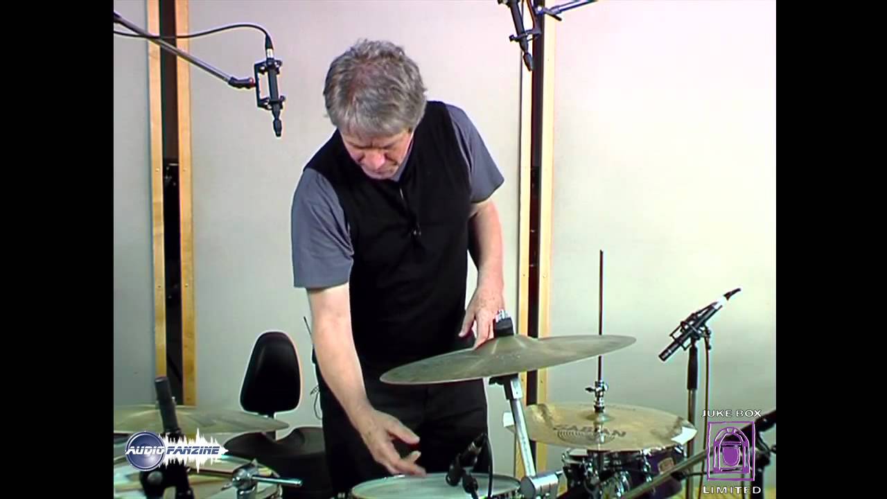

                3 mics, meesterlijk resultaat.
