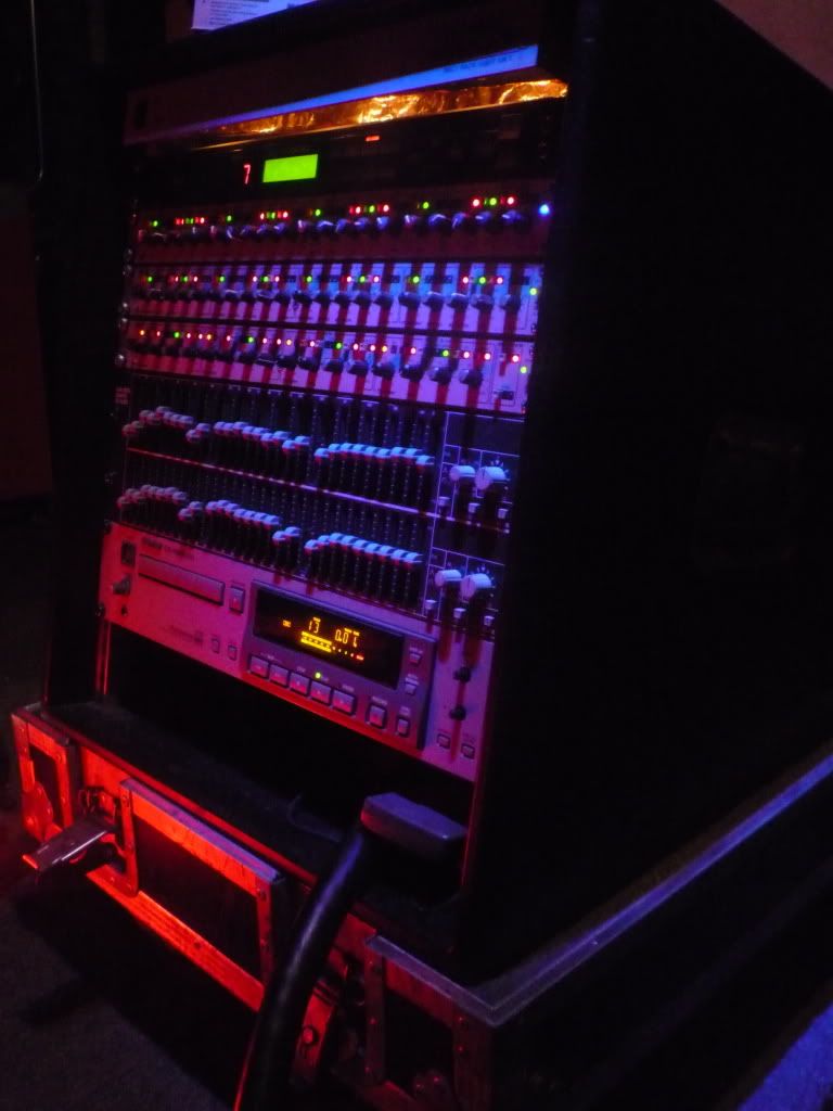

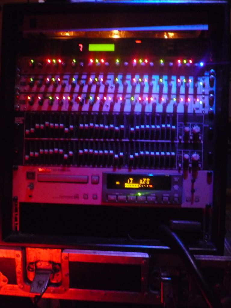

        Compacte (12HE) fx-rack in constructie. Is uitgevoerd op Link150 multikabel. De planning is om achteraan een connector paneel te maken met een Link150 base connector, CEE/16A toevoer, wat shuko/powercon connectors voor andere apparatuur in te pluggen en een Harting 42p connector voor CD/MD rack.
        De cd speler zal dus samen met een md in een aparte rack komen die perfect op de FX-rack past. Dan komt er meteen wat plek vrij voor een extra effectenbak,... Mogelijk een TC Helicon Voice doubler.
        Van boven naar beneden:
        -Racklight waar nieuwe lampjes in moeten
        -Yamaha SPX900
        -Klark Teknik DN504+ (4x comp)
        -Klark Teknik DN504 (4x comp)
        -Klark Teknik DN514 (4x gate)
        -BSS FDS-960
        -Tascam CDR-5000
        PS: Lading zwarte schroefjes is onderweg
        Commentaar is altijd welkom, alsook tips.

          Je hebt iig geval genoeg kooimoeren in de profielen aan de achterzijde.
          Verder zou ik de achterzijde van mijn apparatuur altijd bereikbaar willen houden zodat je makkelijk iets om kunt steken en er dus geen powerdistributie centrum van maken. Ook al omdat je bij je effecten rack over het algemeen slechts 220V nodig hebt voor het rack zelf en voor de mengtafel die beiden nauwelijks stroom verbruiken.
          Vraag me ook af waarom er twee dikke ventilatoren in zitten....
          Verder een heel net rack.
          Comment

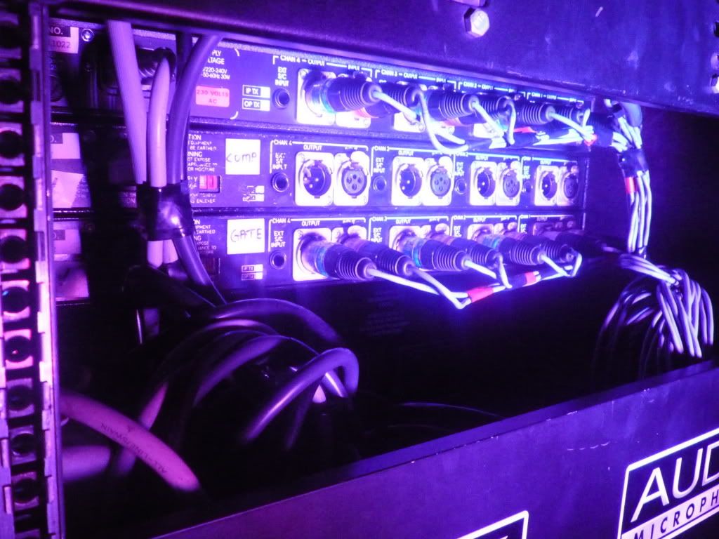

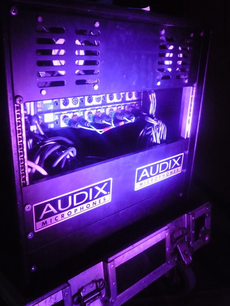

                Achterzijde blijft volledig vrij, er gaan geen kabels over de achterkant lopen. Mogelijk voorzie ik een deurtje. Bij het stapelen van kistjes lopen alle kabels achteraan uiterst links naar beneden.
                Ik heb een systeem bedacht om ampracks, fx-rack, cd/md, processor-racks,... zo conform mogelijk te maken. Dit om in de toekomst zo weinig mogelijk xlr's te moeten prikken en zo weinig mogelijk met shuko blokjes te moeten werken. Er is wel degelijk over nagedacht hoor. Moeilijk uit te leggen, maar ik post wel wat foto's als alles eens in orde is.
                Ventilatoren draaien op halve snelheid, gewoon voor wat extra koeling. Bij ampracks gaan deze natuurlijk wel op full-speed draaien.

                  Ok, super, ik denk ook altijd heel erg door voor ik iets in elkaar knutsel, alles moet bij mij ook altijd zo universeel en praktisch mogelijk zijn met inderdaad zo min mogelijk kabels.
                  De meeste tijd bij het opruimen zit altijd in het kabels oprollen dus daar valt altijd winst te halen.
                    Jup. Ik probeer uiteindelijk zoveel mogelijk flightcases te hebben van dezelfde grootte. En zoveel mogelijk de benodigde kabels zo dicht mogelijk bij het toestel ipv alles in 1 kabelkist. Dat bespaart me ook een hoop op en af geloop.
                    In een flightcase met net dezelfde uiterlijke afmetingen als een 12HE stolp kan ik dan bijvoorbeeld processorkist + harting multi-kabels + stroomkabels + speakerkabels kwijt. Maw; alles wat je nodig hebt om die geluidsset te bekabelen. Dan hoef je enkel 3 even grote kistjes met de geluidsset mee te geven en je hebt alles wat je nodig hebt. Geen losse kabels meesleuren, niet eindeloos zoeken in kabelkisten en veel minder over en weer geloop.

                        natuurlijk rokken alle forumleden alles keurig af... maar toch vind ik als huurder van PA bedrijven het een dikke min als er op dingen zoals een EFX-rek grote reclamestickers staan.
                        Die audix logo's staan straks prominent midden in de zaal terwijl je klant er waarschijnlijk geen korting mee zal krijgen. Bij mij is dat wel een dikke min.
                        lekker belangrijk!

                          Klopt helemaal, heb je 100% gelijk in. Bij de definitieve versie zal je hooguit een bedrijfslogo van mezelf zien
