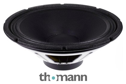

                            basswoofer
                            Speaker 6.5“, Mid speaker, 100W, 8 Ohm, 85Hz-6kHz, Geschikt voor midrange in 3-weg systemen en kleine achtergrond sets.
                            mid range speaker
                            tweeter
                            bijhorende versterker
                            Dit zijn de spullen die ik erin ga plaatsen johan
                            grtz,
                            Dieter
