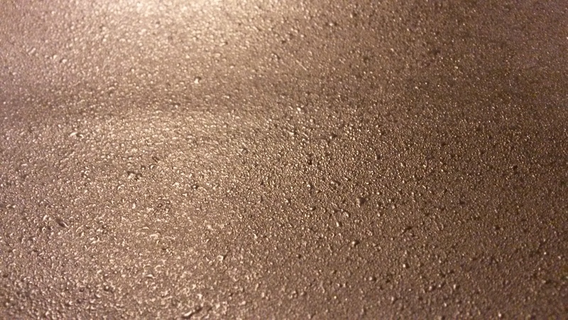

Eerder in dit topic is aangehaald om warnex te spuiten met een body-schutz pistool.
Ik heb deze pistool gekocht:
ik heb een bus verf gekocht en leeg gegooit, schoon gemaakt met thinner, en warnex erin gegoten.
de druk die aangegeven wordt (3-5 bar) is te hoog, er ontstaat geen spetterlak, maar een gewone gladde egale laag. Ik heb uiteindelijk de druk op 2 bar gezet en dit was het resultaat:
van mij mogen de spetters nog groter maar de druk is nu al zo laag dat er weinig materiaal mee komt.Comment
Je kunt ook nog proberen de Warnex met 5-10% water te verdunnen.De nieuwe Brooklyn-Audio Impact Top doet het geweldig!Comment
In het technisch informatieblad van Warnex geven ze aan dat het op de meest diverse ondergronden hecht, je dient dit zelf te testen.De nieuwe Brooklyn-Audio Impact Top doet het geweldig!Comment
Vanuit chemische achtergrond zou ik op goed geschuurde en schone polyester (en epoxy) geen problemen verwachten. Wel op polyetheen (PE) en polypropeen (PP). Ik gebruik al jaren polyesterplamuur in combinatie met Warnex.
Mvg JohanComment
Geprobeerd met water te verdunnen. Het effect is minder mooi. De spetters liggen minder op het oppervlak maar vloeien meer door in de lak. Wel zijn de spetters grover doordat de druk verder omlaag kan (+/1 bar). De spettergrootte en dichtheid zijn naar het zin, maar het is niet ruw genoeg. De spetters glimmen ook niet zo mooi als zonder verdunning.

Zeker wel geschikt alleen zou ik er een 2,5 of 3 mm doucheset bij nemen, met 2 mm loop je tegen hetzelfde probleem aan.De nieuwe Brooklyn-Audio Impact Top doet het geweldig!Comment
Mijn ervaring met rollen is dat elke opeenvolgende laag een grover resultaat geeft. De eerste laag is niet grof genoeg, de derde laag is prima. Het zou zo kunnen zijn dat dit met spuiten hetzelfde is.Comment
