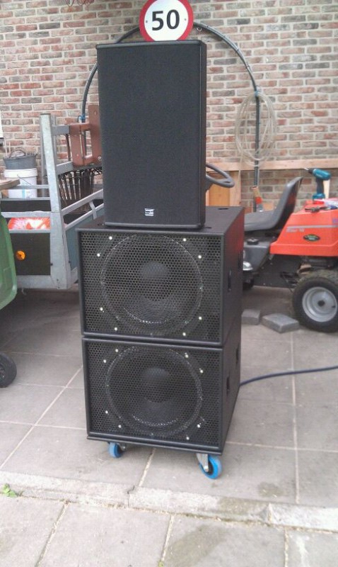

Bij dubbel 18" subs vind ik gewicht niet echt van belang, daar zitten toch altijd wielen onder en die zijn, of er nou wel of geen ND drivers in zitten, toch al te zwaar om alleen te tillen.
Bij een subje van dit formaat monteer je meestal geen wielen en loop je er alsnog mee te sjouwen, dan telt iedere kilo.De nieuwe Brooklyn-Audio Impact Top doet het geweldig!Comment
Je kunt deze sub rustig tot 150 Hz door laten lopen, daarmee kun je dus je 8" toppen wel gebruiken.De nieuwe Brooklyn-Audio Impact Top doet het geweldig!Comment

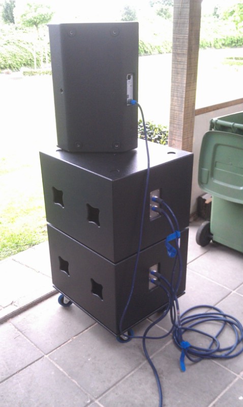

Oké bedankt, zal voortzo als ik de onderdelen van het filter binnen heb de foto's proberen te posten in een ander topic van de 8inch speakertjes die ik gebouwd heb. Heb helaas geen foto's genomen van de 2 subs die ik gebouwd heb, kan wel het eindresultaat even posten.Discussiëren is kennis uitwisselen, ruziemaken is onwetendheid uitwisselenComment
misschien een tip voor wie deze sub nog wil gaan bouwen met de 15nlw9500, maak de boven/onderzijde + de zijkanten aan de voorzijde 10mm langer i.v.m. de uitslag van de speaker.
Ik kwam er vandaag achter dat de speaker tegen het rooster aanloopt bij hogere volumes. ik heb wel de speaker 5mm verdiept in het frontpanel zitten. Ik ben nu genoodzaakt het rooster naar voren te plaatsen omdat ik het wegfreesen van de rand waar de speaker in zit niet zie zitten. er is aan de boven/onderkant nauwelijks ruimte om in de kast een 2e rand te plaatsen.Discussiëren is kennis uitwisselen, ruziemaken is onwetendheid uitwisselenComment
Goeie tip, overigens heeft de NLW9500 een rubber ophanging, mogelijk dat de uitslag daardoor wat groter is.
Zou ook kunnen dat je laag-af filter iets hoger afgeregeld moet worden, onder de afstemfrequentie van de kast ondervindt de conus weinig weerstand en gaat dan dus ongecontroleerd grote uitslagen maken.De nieuwe Brooklyn-Audio Impact Top doet het geweldig!Comment
Ik heb mijn processor afgesteld op 35Hz, maar zal eens gaan experimenteren met een iets wat hogere frequentie. I.c.m het rooster iets naar voren te plaatsen zal het probleem wel opgelost zijn.Discussiëren is kennis uitwisselen, ruziemaken is onwetendheid uitwisselenComment
In de bouwbeschrijving adviseer ik een 12dB/oct. HP filter op 35 Hz, je zou 24 dB/oct op 40 Hz kunnen proberen.
Dikke kans dat het probleem dan over is, subje doet toch bijna niets meer onder de 40 Hz.De nieuwe Brooklyn-Audio Impact Top doet het geweldig!Comment
