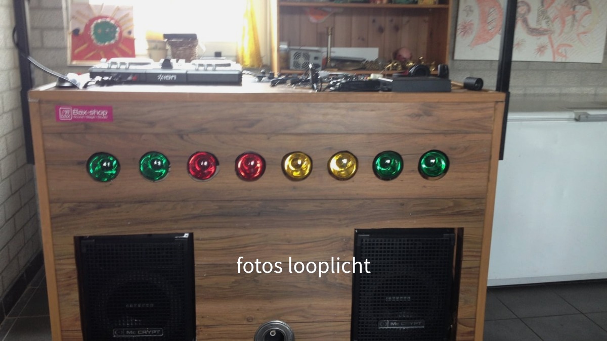

    ik wil graag mijn gekleurde gloeilampen aansluiten op de showtec chasy mkii
    nu zit er een gewone schuko stekker aan maar dat past niet dus moet er een iec aan de kabel komen B
    maar hoe moet ik de draad aansluiten aansluiten op de iec stekker
    het is niet geaard en volgensmij is E de aarde dus die kan ik gwn vrijlaten toch ?
    maar nu moet de bruine draad aan de N en de blauwe aan de L of andersom ??
    alvast bedankt
    groetjes tijn

    Bijna zoals je zegt:
    Blauw = N
    Bruin = L
    Br/Gl= E
    Ik zou toch kiezen voor iets met aarde, wel zo veilig.

            hoi
            hier een paar fotos voor meer informatie
            er zitten gewoon fittingen in en daar heb ik zelf draad aangemaakt
            het zijn 8 lampen maar het looplicht is 4 kanaals dus ik heb de 1ste en de 2de aan elkaar gedaan en de 3de aan de 4de enz.
            dus uiteindelijk heb ik 4 kabels waar dan die iec stekkers aan moeten komen.
            nu heb ik ook de vraag heb ik het bij de fittingen wel goed aangesloten ??
            bij de fittingen zit de bruine draad aan de dan buitekant ja weet niet hoe ik het moet uitleggen uhhmm
            de bruine draad zit aan de huls van de lamp en de blauwe aan het onderste puntje .
            Er valt idd niks te aarden want de kast is van hout ....
            nog een vraagje ..
            maakt het eigelijk wel uit welke kleur je waar doet want als je ze in het stopkontact duwt dan kan dat op 2 manieren das dus dan toch wisselspanning stuurt die 4 kanaals looplicht dan ook geen wisselspanning uit ??
            bedankt voor jullie snelle reacties

              Euh... verder gaan op eigen risico!
              Geen trekontlastingen, losse aders, vast ook geen aderhulzen, enz enz.
              Vraag een elektromonteur hulp!

                    Originally posted by gotijnvissers
                    hoi
                    nog een vraagje ..
                    Als stekers omkeerbaar zijn, maakt het niet zoveel uit.
                    Fittingen in vaste installatie horen correct aangesloten te zijn, dus de bruine of zwarte ader op het centrale punt van de fitting en de blauwe ader op de zijaansluiting. Maakt voor de werking hier niet uit, maar het gaat erom hoe het hoort te zijn.
                    Aan de lampen horen stekers met pennen en niet de contrauitvoering als op de foto.
                    Zoals eerder gezegd is de bedrading een regelrechte puinhoop.

                      Bij wisselspanning maakt het idd niet uit, maar zoals
                      al geschreven, er is nu eenmaal een standaardisering.
                      Dat geldt dus ook en zeker voor hoe je je power aanvoert.
                      Kijk naar een verlengkabel, het mannetje gaat in de wand(contactdoos)
                      in het vrouwtje kun jij het mannetje van je lamp, senseo, stofzuiger steken
                      (het heet ook een steker, geen stekker).
                      Wat jij nu gaat doen is met een steker waar power op staat naar het vrouwtje.
                      Dat is regelrecht vragen om problemen, want als je de pinnen van de steker
                      aanraakt..........
                      Misschien weet je zelf wel precies hoe je het aangesloten hebt, maar morgen
                      komt er een ander.........
