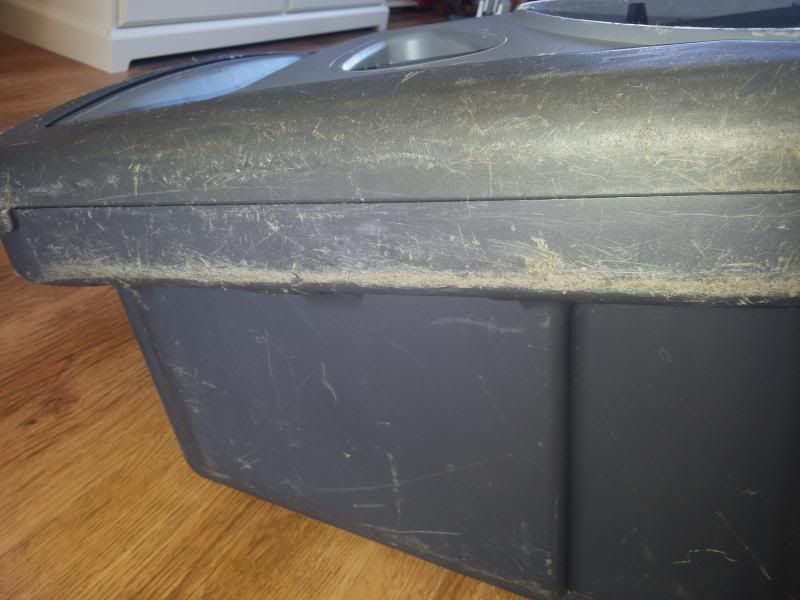

Wat ik doe (art 312, rcf) is gewoon eerst met een natte doek eroverheen, de meeste krassen zijn dan al weg.
De krassen die overblijven gewoon met een zwarte permanent marker, en dan even met je vinger erover heen vegen. Je ziet er bijna niks meer van.
Kan vanavond wel ff fotootje sturen. -
Ik heb net en set JBL EON 15 G2 gekocht, werkt goed maar zitten een aantal krassen op de plastic behuizing. Heeft iemand ervaring met het verwijderen van deze krassen?
Googlen leverde me via een Engels forum op dat er iemand was die dat deed met plantaardige olie en schuurpapier...?Comment
Die viltstift heb je zo leeg op deze kastjes.
Wil je ze netjes hebben dan schuren met steeds fijner papier, beginnen met korrel 180, dan 240 als laatste 400.
Als laatste met een auto cleaner polijsten en ze zijn weer nieuw.
