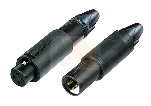

    Hallo.
    Ik ben van plan om een paar y kabeltjes te maken.
    Deze wil ik multifunctioneel in kunnen zetten.
    Daarom heb ik bedacht om dit met NC 3 FM C B connector van neutrik te doen.
    Mijn vraag is of iemand hier ervaring heeft met connector.
    Gr.

    Mijn mening is dat ze zo duur zijn dat het voordeliger is om 'conventionele' connectoren te gebruiken met een paar verloopjes erbij.

      Prima connector, is wel een beetje groot, dus achterin een mengtafel wil wel eens een probleem geven.
      Ik heb er wat verlopen naar jack mee, en dan is het ooit wel fijn dat je nog kunt switchen.
      Als Y kabel begrijp ik het niet zo goed, waarom zou je naar 2x female willen? De keren dat ik dat nodig heb is omdat dan de aansluitende kabels eigenlijk verkeerd om zijn.

            Mijn ervaring is, dat in female position de plug
            vaak niet vastklikt en dat bevalt mij dan zeker niet.
            Voor transport adviseer ik je de plug altijd in male position
            te schuiven, zodat de metalen behuizing te voorschijn komt.
            Deze is minder kwetsbaar dan de plastic behuizing van de female.

                        Gebruik er één aan mijn digisnake met op de haspel een male+female chassis, meestal gaat hier de intercom op.
                        Prima connector maar inderdaad bij het opruimen even in male stand zetten i.v.m. kwetsbaarheid.
