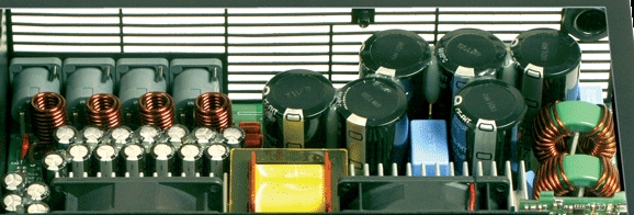

Tijdens reparatie van een RAM S6004 versterker trof ik een vrij ernstige veiligheidsfout aan.
Het is aan te raden om de versterker nimmer te gebruiken, zonder degelijke veiligheidsaarde. De fout kan tot gevolg hebben dat de kast van de versterker onder netspanning staat.
Op de achterwand van de versterker zit een draadbusje, dat in aanraking kan komen met de netspanningvoerende elco's van de voeding. Een veiligheidstest met een testspanning van slechts 500 volt bracht de fout aan het licht. De normale testspanning voor klasse l apparatuur is 1500 volt.
Het is mogelijk het draadbusje te (laten) verwijderen, waarmee het euvel is opgelost.
Ik heb een aantal foto's aan dit topic gehecht.
Ik heb de andere versterkers uit de S serie niet gezien, maar mogelijk doet zich daar hetzelfde probleem voor.
Ik ben ook nog van plan een mail te sturen naar de fabrikant in Spanje.
