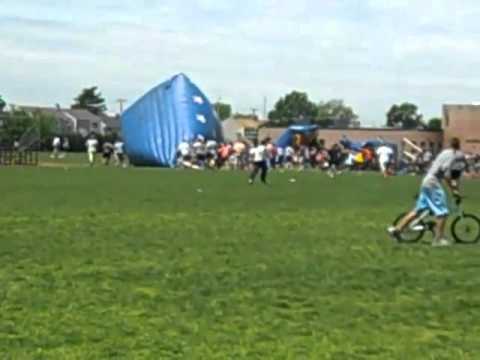

          http://www.noordhollandsdagblad.nl/n...ngkussen-omver

            Ik denk toch dat een springkussen van een totaal andere orde is als een opblaasbare tent?

              anders als in?
              -ook een grote opblaasbare windvanger?
              -die je buiten neerzet?
              -Die snel en met weinig mankracht gebouwd en beheerd wordt?
              -die erg veilig en met complete veiligheidsmanual geleverd wordt waar een persoon als immer aanwezige toezichthouder voor moet tekenen?
              (niet gebruiken boven de windkracht 5 bijvoorbeeld voor een speelkussen)
              enzo?
              als oud zeilinstructuer kan ik me al verbazen hoe moeilijk het is om mensen uit te leggen dat die partytent van acht tientjes al te veel wind kan vangen voor een paar bouten in een oude halfsteens muur. Dat willen ze niet geloven. Die tenten die omdonderden in belgie of bij de zwarte cross waren al vette constructies met truckloads aan metaal erin verwerkt. Als je daarvan de fundering ineens weglaat is ie niet ineens net zo stevig.
              Zolang ik op de foto's nergens aanslagogen zie voor grondankers. En tegelijk weet hoe er gerotzooid wordt bij opblaasconstructies die NU verhuurd worden. Nou dan wil ik best even de ouwe zeikerd op dit forum zijn die de azijngraad verhoogd. Ik geloof in
              "een gewaarschuwd mens telt voor twee"
              dus gezond verstand schrijft voor bij buitengebruik:
              -check voor grondankers. (net zoals de aard-pin van een agregaat die er "altijd bijhoort en natuurlijk gewoon is")
              -Bouw niets in zo een bol wat je niet snel vlak op de grond kan hebben. En hou meer afstand tot de koepelconstructie dan je normaal zou nemen bij een tent.
              -ik gok dat temperatuursverschillen tussen binnen en buiten een potentieel risico zijn. Vraag ernaar
              -vraag nadrukkelijk naar de max windbelasting en het scenario als dit zich voordoet. ( als het antwoord is "boven de windkracht 5, en bij vlagen boven de 4 laten we hem leeglopen" weet je al dat je geen immense trusstorens erin moet bouwen lijkt me)
              -door de vorm en het totaal ontbreken van ventilatie in de nok van de versies die op de huidige foto's staan adviseer ik met zeilen apparatuur te beschermen tegen extreme condensvorming.
              iemand aanvullingen / mee oneens?
