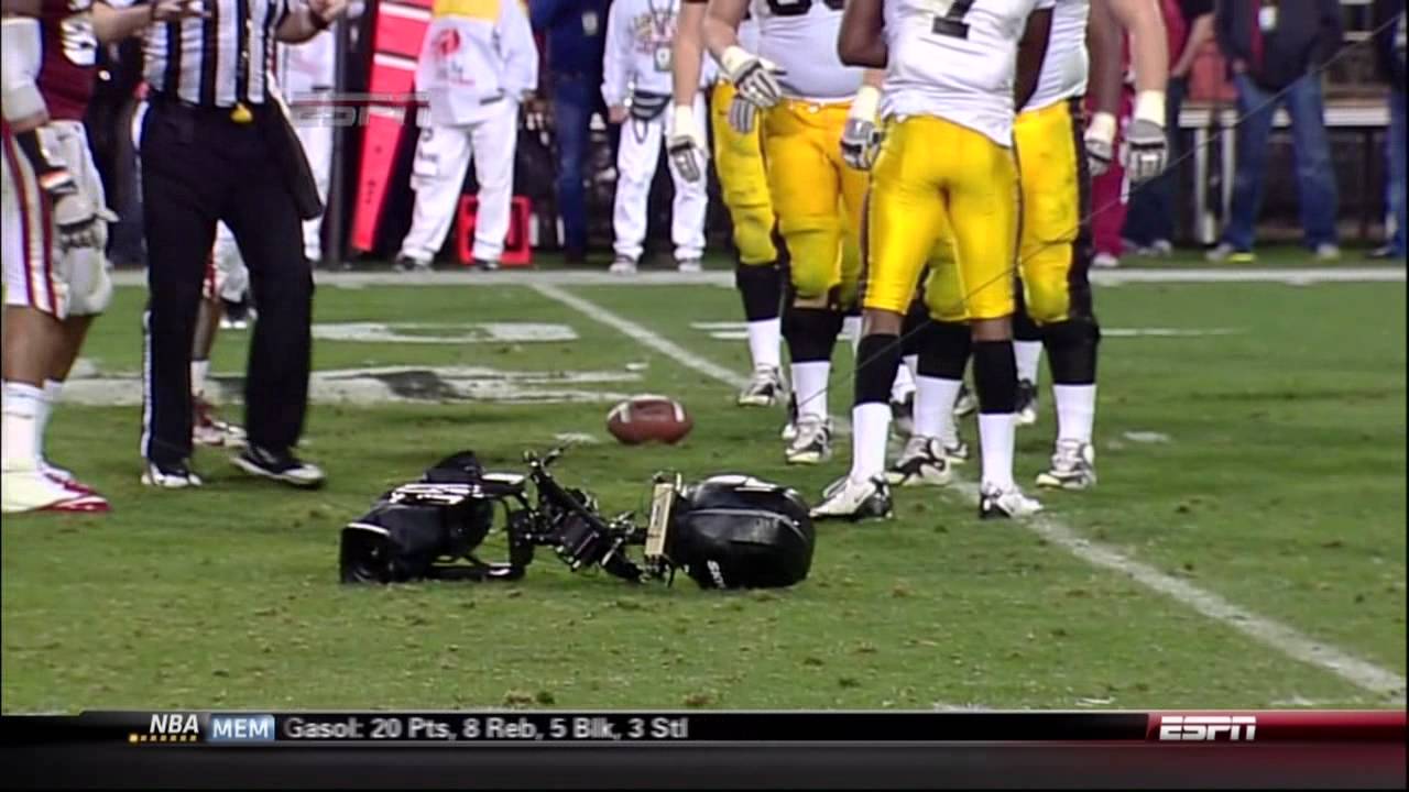

                Ik heb de indruk dat het niet aan de kabels ligt.
                In sommige shots lijken ze nog alle 4 aan aan de camera te zitten.
                In ieder geval 3 stuks, en daarmee zou die camera ook in de lucht moten blijven...
                Maar een besturingsfout (door de operator? door hardware? door software?)
                kan er natuurlijk wel toe leiden dat twee lieren aan 1 kant gaan aflopen ('uitgeven')
                en dan is het filmpje goed verklaarbaar.
                Ook is te zien dat die hele contraptie niet zo zwaar is,
                want de tech pakt het ding met gemak met een hand op.
                (Heel veel aluminium en carbonvezels - vermoed ik.)
                Toch hebben ze wel weer veel mazzel gehad met zoveel man die daar staan, en
                maar net verstoken zijn gebleven van het oplopen van een forse knal.
                [Hoewel die American Football spelers daar dan ook wel weer op zijn 'gekleed'.]
                Kortom - aan de kabels heeft het ook hier waarschijnlijk niet gelegen.

                  Nu weten we ook gelijk waarom de spelers een helm dragen.
                  @Rinus; toch lijkt het meer op een kabelbreuk dan op een aflopende lier gezien de snelheid waarmee het ding naar beneden komt.
                  Comment
                  • rinus bakker
                    • Mar 2002
                    • 5429
                    #39
                    Hallo MusicXtra,
                    zeker Niet met je eens!
                    Op 1 shot zie ik tenminste 3 kabels aan het ding. Die skycam hangt normaal aan 4 kabels op 4 aparte lieren.
                    1) Als er 1 zou breken cq afrollen.... wat verwacht je dan in het beeld daarvan te zien?
                    Als er 2 tegelijk zouden 'breken' hoe groot is de kans daarop?
                    En dat dan ook nog eens met twee aan dezelfde kant...
                    2) Bij breuk hebben we te maken met een ValSnelheid!
                    Dat gaat heus wel wat rapper dan wat je hier ziet.
                    Dit lijkt meer op de 'gecontroleerde vrije val' van een brandscherm in theater.
