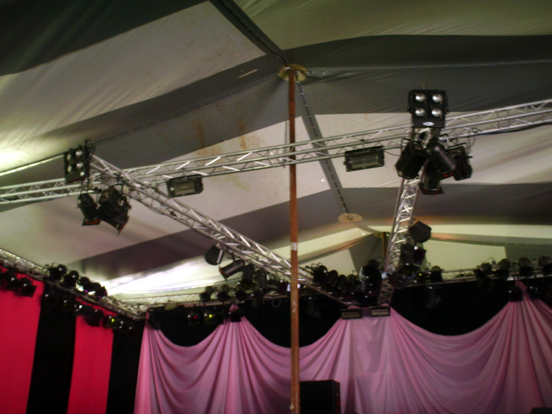

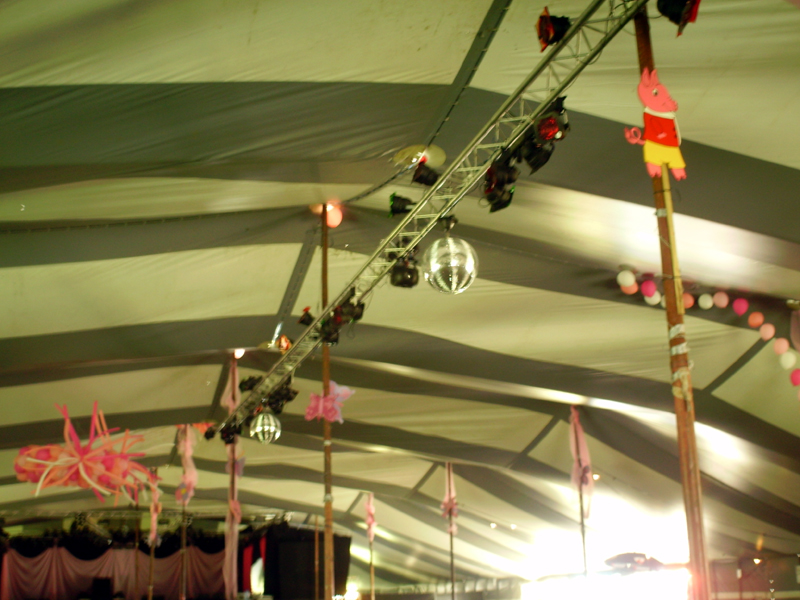

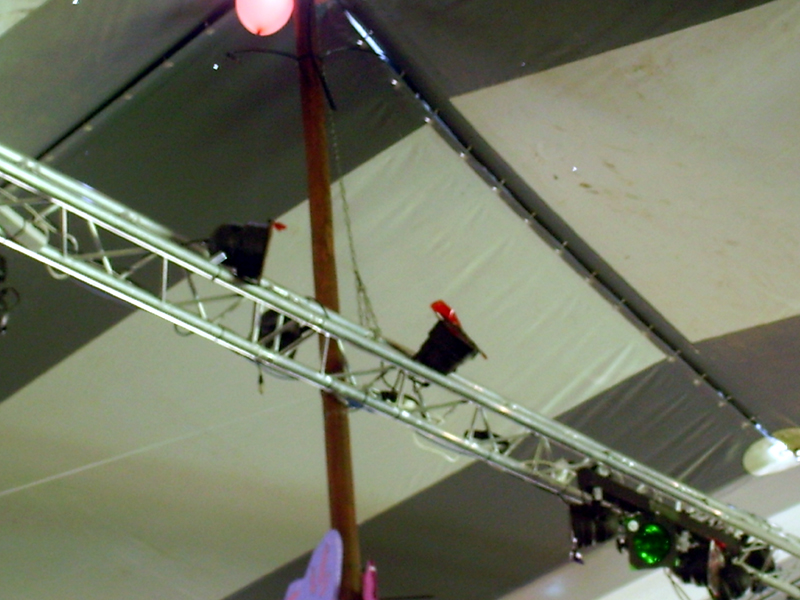

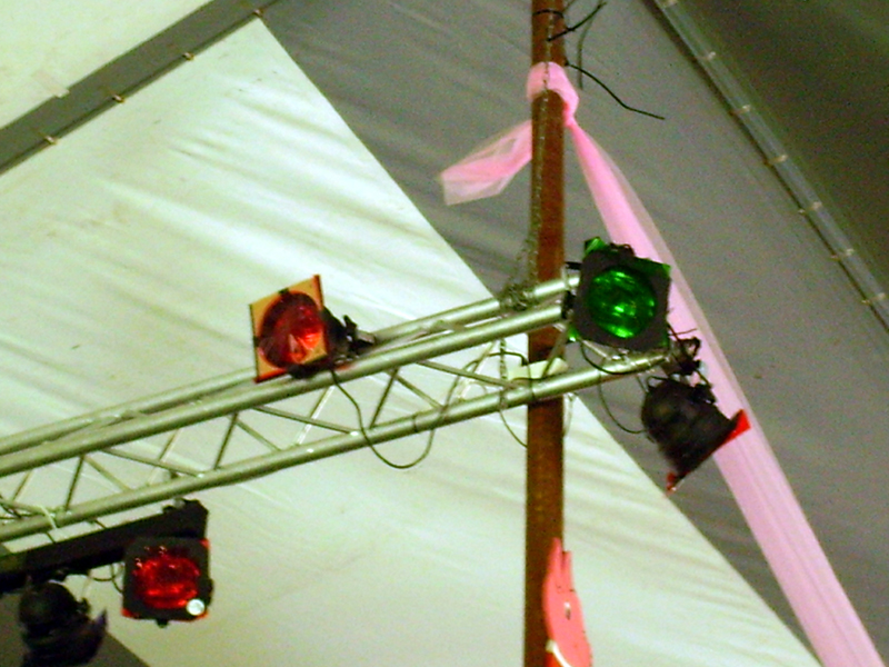

                              Afgelopen weekend ook nog iets van behoorlijk foute rigging gespot. Ik heb helaas geen kans gezien iemand aan te kunnen spreken op deze (on)kunde

                                DAMN
                                allemaal aan van die kleine ketingen die dan weer aan houte paaltjes zitten
