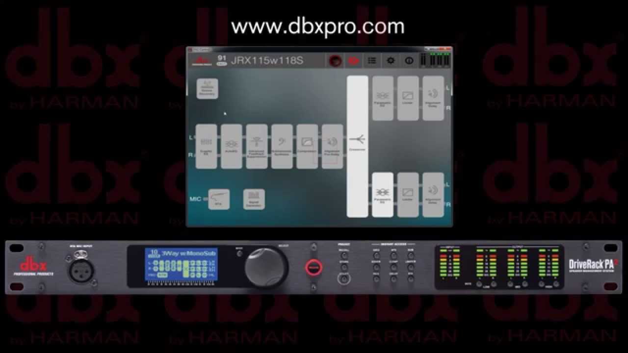

        Je zou nog via een andere route dit rondzingen kunnen aanpakken, ik heb zelf een DBX driverack PA2 speaker management en daar zit zo'n "feedback destroyer" ingebouwd samen met een master EQ .
        (hij zoekt zelf de frequenties op die voor problemen met feedback zorgen)
        Op die manier zou je in 1 klap twee apparaten uit je signaal lijn weg kunnen halen, en kan je nog eens (via wifi) met een tablet door de zaal lopen en op afstand je geluid inregelen, google maar eens op dat ding! (hij is ook nog eens goed betaalbaar!)
        Nadeel: er moet een losse wifi router op aangesloten worden, maar die heb je al voor twee tientjes bij de firma met een grote letter C
        In deze video vanaf 1:20 zie je hoe dat werkt

              Hmm dat vind ik toch wel wat kort door de bocht, technologie wordt alsmaar beter en beter en dit is hoe ik het zie:
              Je hebt het over het blokkeren van bepaalde frequenties die wel gewenst zijn, in mijn ogen blokkeer je juist veeel meer met een analoge 31 band EQ omdat je gelijk een volle 1/3 octaaf naar beneden haalt en omdat je dat continue doet.
              De PA2 is actief en heeft super steile parametrische EQ's die alleen ingrijpen als er FB optreed en dan ook nog alleen op die specifieke frequentie, tijdens het inregelen laat je eerst bewust de boel rondzingen en dan geeft hij aan waar de problemen zitten, vervolgens kan je 6 tot 12 filters instellen die elk een bepaalde band in de gaten houden op FB, en zolang er geen FB is dan hoor je dus niets van die filters want ze staan op stand-by. (dit in tegenstelling tot de analoge schuiven EQ waarbij een schuif continue naar beneden staat en dus blokt)
              Als de PA2 ingrijpt dan gebeurt dat ook nog eens "inaudible" oftewel vrijwel onhoorbaar, daar is ie tenslotte op ontworpen
              by the way, hiervoor had ik een 2x 30 band Klark Teknik DN360 EQ en dat was (is) een top ding , geen ruisje te horen dus wellicht als de TS naar iets anders wil overstappen zou hij een bekende tweedehands site in de gaten kunnen houden, ze worden regelmatig aangeboden.
              (ik sta altijd open voor leermomenten, dus correct me if I'm wrong)
