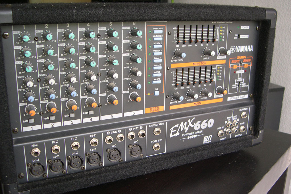

    En een zang versterker mixer de yamaha emx660

                        Gaat het om deze ?
                        Leuk ding hoor kan je best veel mee!
                        Maar goed, zit er op de subwoofer wel of niet een uitgang naar de top kasten? Dus een uitgang die het laag er uit heeft gefilterd en alleen mid en hoog naar de top kasten uitstuurd.
                        Zo ja, dan komen de subs op uitgang 'power amp 1' en vanaf de subs dus doorlussen naar de topjes.
                        Op 'power amp 2' komen je monitoren zodat je jezelf hoort, aan de voorkant zie je rechts midden een schakelaar zitten die je op de onderste positie 'main/monitor' zet zodat je apart je volume kan regelen van de main PA en je eigen monitoren.
                        Maaar heb je geen uitgang op de subs, dan zou je nog de schakelaar op main/main kunnen zetten en power amp 1 voor de tops en power amp 2 op de subs aansluiten. Alleen dan heb je zelf geen monitoren.....

                            Ja klopt het gaat om die mixer

                              Beyma, de versterker is 2x 300W, dus zou ik geen 2 subs + 2 tops aan 1 zijde van de amp hangen. Zulke mixer met versterker zijn bedoeld om 4 speakers van gelijke watt en vooral ook 8 ohm aan te sturen. Maar dan speakers met een vermogen van 150 a 200 w per speaker/monitor. Dit is dan leuk voor een duo in een cafétje of club.
