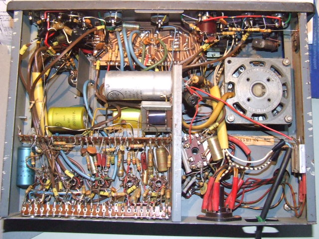

    Wie kan mij helpen?
    Ik heb een losse kabel aan een speel kop. Deze kabel hoort vast te zitten aan het printbord. Ik heb wat informatie gevonden op internet, bij het plaatje staat op nr 30 de speel kop afgebeeld.
    Als de deksel er af is en je hebt de ecc 82 buizen naar je toe staan, het front van je af, dan is het de meest rechtse kop.
    Wie kan er een foto maken waar deze kabel naar toe leidt ,zodat ik deze weer kan solderen op de juiste plek?
    Ik kan verder niemand vinden wie deze zou kunnen repareren.

      Volgens het schema hoort de laatste afspeelkop verbonden te zijn met de "echo 3" schakelaar (net zoals de één na laatste kop verbonden is met de "echo 2" knop). Tenminste, als ik je goed begrijp, gaat het om 1 van de 3 afspeelkoppen. (De 2 losstaande koppen zijn dan de wis-/voormagnetisatiekop en de opnamekop.)
