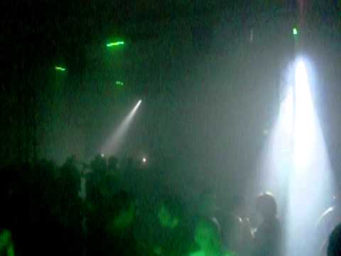

                                Dit filmpje is van een hardstyle feest op dezelfde lokatie.
                                Licht ziet er erg rommelig uit, ook lijkt de zaal heel groot maar die is 15x9 meter en een meter of 5 hoog.
