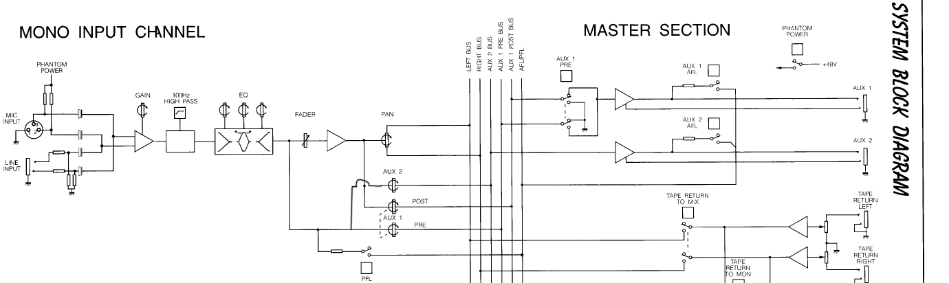

Ik heb een Soundcraft Spirit Folio 10/2 aangeschaft, specifiek voor toetsenist van de band, speelt met 3 keyboards. Ik wilde de keyboards aansluiten op ingangen 1 - 6, en dan stereo uit naar FOH tafel. Het monitor signaal van de FOH tafel voor de toetsenist wilde ik op ingang 7-8 van de Folio terug laten komen zodat hij dat zelf bij kan mengen en zo zijn eigen mix van FOH monitorsignaal met zijn eigen keys kan mixen. Echter, om dit goed vfoor elkaar te krijgen moet ik dit anders doen, ipv de stereo uitgangen van de Spirit te gebruiken voor signaal naar FOH wil ik die signalen sturen via AUX 1 en AUX 2 zodat de toetsenist de schuiffaders kan gebruiken voor zijn eigen podiummix. En hier komt het probleem: om dit goed te laten functioneren moeten AUX 1 en AUX 2 PRE-fade zijn zodat de toetsenist bij regelen van zijn podiumgeluid via de schuiffaders niet het signaal naar de FOH beïnvloedt, echter AUX 1 is schakelbaar POST of PRE m 2 is standaard POST. Weet iemand hoe ik AUX 2 om kan bouwen zodat deze standaard PRE is??? Verneem graag van jullie
