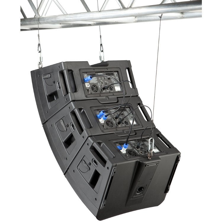

    Ik stel er de nodige vraagtekens bij maar schijnbaar heb je voor rigging niet veel hardware nodig...
    Life is what you make it

      Oef, dat ziet er wel heel ielig uit....

        Blij dat ze de bijhorende sub niet hebben meegevlogen. Op zich zijn deze kastjes niet zo zwaar hoor. Hier hangt nog geen 100 kg aan speakers.
          Da's ook weer zo, die kabels kunnen zomaar 500 kg of nog meer hebben maar het oogt allemaal heel iel.

            Is inderdaad geen handige foto op de site van QSC. Maar bij het bestuderen van de KLA arrays viel me op dat je er maar maximaal 5 kunt gebruiken en da's toch wel een misser.

              Iedere fabrikant die in zijn demo foto's een kast ophangt en deze bevestigd aan de wandstaven van een truss, die verdiend een dikke " discontinued" afdeling!
                  Het overgrote gewicht hangt wel aan de echte draagbuizen hoor. Enkel dat richtlijntje is aan dat wandstaafje bevestigd. Zal op het eerste gezicht nog geen 10 kg zijn maar je hebt gelijk: officieel zou dat niet mogen.

                    Wij weten hoe of wat, maar een onwetend iemand pakt een goedkope afgeragde safety of knutselt zelf wat in elkaar met als argument: zo stond het ook in de folder.
