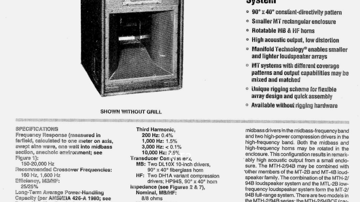

                  Sorry mensen dat ik ze zo laat mee kom maar het was even zoeken voor jullie, maar hier heb ik het, de volledige specificatie van het MT2 voor degene die daar geinteresseert in zijn:
                  alstu
                  als je op een kleine foto klikt, dan krijg je in het midden de iets grotere versie
                  als je daar dan weer op klikt is goed leesbaar
