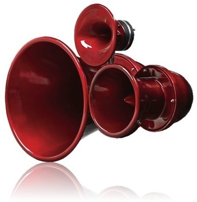

                        Hoi,
                        Suggesties...... tja...... ik had inderdaad al een D&B setje in gedachten, maar bv Nexo is ook zeker aan te raden!
                        Als het ook qua design moet opvallen -en het mag wat kosten- kijk/luister eens naar Void (al denk ik dat dat nog nergens in de verhuur te krijgen is)
                        En misschien kan je wel een leuke demo krijgen van Brooklyn Audio ?!
                        Ik vind het wel oke van je dat je goed geluid in je club wilt hebben, vele andere hangen hun club vol met goedkope zooi......
                        Plaatje van Void Accoustics
                        En op dit filmpje een demo van Void Incubus (de telefoon kon het geluid alleen niet aan) dit setje is 26 Kw per kant...... elke sub heeft per kast 3x 21 inch, de bassbins 4x 15" en de toppen 4x 12" + 4x 3" en 6x 1" Tijdens deze demo hadden ze slechts 1 groepje van 16 ampere, dus kon het niet harder dan 140 Db.......... knetter gek die engelse hahahahahaha (oh ja, dit stapeltje hout kost 80K )
                        iets meer info
                        Sorry dat dit niet veel toevoegt , maar ik vind het zoooo dik deze set ik wilde het gewoon even laten zien hahahaha
