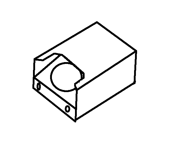

    Na het ontwerpen en bouwen van mijn dubbel 18" sub realiseerde ik me dat deze wat overkill zijn voor de kleinere gigs.
    Dus heb ik me de afgelopen tijd bezig gehouden met het ontwerpen van een enkel 15" subje.
    Dat moest zo compact mogelijk zijn met een zo hoog mogelijke druk en liefst al vanaf 30 Hz. Dat laatste is niet helemaal gelukt maar vanaf 35 Hz begint ie lekker mee te doen.
    Afgelopen week het eerste prototype gemaakt om te testen of ik niet iets over het hoofd had gezien en vandaag een iets verder doorontwikkeld prototype in elkaar gezet. Kastje meet slechts 35*50*70 cm weegt slechts 22kg en kan met een gerust hart met 1500 watt belast worden.
    Het is echt bizar wat een druk er uit komt, steeds weer kijk ik onbewust of ik niet per ongeluk mijn dubbel 18" erbij heb geschoven op de mengtafel.
    Er komt nog een statiefflens op en uitsparingen voor rubber pootjes en natuurlijk een mooie grille.

      Volgens mij heel leuk als drumfill. Dit is echt short-throw, toch? Maar je hebt wel het voordeel dat je de directiviteit en throw zelf kan bepalen. Volgens mij zijn veel van de Microsub opstelling ook bij deze sub kan toepassen. Am I correct, sir?
      Misschien is dit een idee? :
      Natuurlijk los je dat "gat" op met je speakergrill. Volgens mij vergroot dit enkel de mogelijkheden. Of geen goed idee voor jouw toepassingen?
            Zelf was ik ook al op dat idee gekomen maar ik zie er op dit moment geen toegevoegde waarde in, nadeel is dat er makkelijker bier of regen in terecht kan komen.
            Dit is een subje die bruikbaar is als sub voor kleinere gigs, als drumfill of voor vaste installaties waar weinig ruimte is voor subs. Je kunt ze zelfs onder loungebanken kwijt doordat ze slechts 35 cm hoog zijn.
            Het is overigens geen short throw, het is een hybride en als je ze stackt zal de throw zeker niet tegenvallen.
            Ik heb er nu twee speelklaar, wil er op korte termijn 8 hebben en dan eens kijken wat er allemaal mee kan.
            @Rolando, de Beyma sub is volgens mij een heel stuk groter....
            En juist die afmetingen maakt dit subje speciaal, kastje is zo klein dat de magneet zelfs een paar mm in de bodem ingefreest moest worden en er kon aan de bovenzijde geen rand meer gemaakt worden voor de grille omdat anders de speaker er niet meer in gezet kan worden.
            Noem mij maar eens een 15" subje die zo klein is en dan ook nog eens gelijkwaardig is qua geluid....
