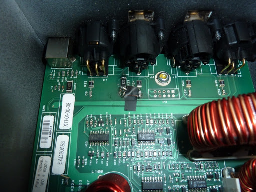

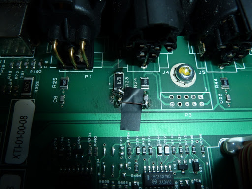

        Hierbij de foto's van de reparatie!
        Ik heb eerder de versterker verder gedemonteerd maar kon op het oog geen verdere schade ontdekken.
        Gr.
        Dennis

          Het lijkt iets met een ingang te maken te hebben. Misschien defectgeraakt bij een aardlus?
          Links zit dezelfde schakeling nog eens, kun je alvast vergelijken.

              Als de versterker verder normaal werkt, zou een van de symmetrische lijntjes dood kunnen zijn. In dat geval heeft het kanaal 6 dB meer signaal nodig om even hard te zijn.
              In de schema's die ik heb, is de opstelling van de onderdelen op de print anders. Wordt moeilijker om dan tips te geven.
              Aan reparatiekosten kun je een limiet stellen. Een goede reparateur zal snel weten wat er aan de hand is en wat de kosten ongeveer zullen zijn.

                Daar hebben ze precies een lasapparaat gebruikt.
                Schema opvragen en goed nakijken welke onderdelen erop moeten aanwezig zijn. Die SMD's hebben ze er precies op gegooid.
                Best met 20W soldeerstation boutje en laten doen door iemand die er iets van weet.......dit is niet normaal. Een afgeschermde brug maken ipv ijzerdraadje met daaronder tape.
