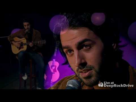

    Geachte illuminati,
    Voor een op stapel staand tourtje hebben we het idee om het decor uit allemaal witte ballen (~50 in totaal) van verschillende grootte te laten bestaan.
    Dit is ongeveer het idee:
    Het ultieme is elk van deze ballen te voorzien van een RGB LED lampje, zoals ook in de video te zien is... maar de vraag is hoe dicht we hier bij in de buurt kunnen komen... het grote probleem is namelijk budget...
    * We spelen in kleine zaaltjes, 70-150 man.
    * De ballen hangen we op in 3 trekken (of in ieder geval lijnen / looms)
    * Mag allemaal dezelfde kleur hebben (dus 1 controller), maar per trek is wel cool.
    * Ballen vanuit het midden redelijk egaal aangelicht (lampenkap)
    Liefst allemaal zo simpel / goedkoop mogelijk. Mijn ideaal is een RGB LED 'peertje', waarvan we er 10 of meer op 1 controller kunnen hangen.

                              Aan dit filmpje te zien zijn de daar gebruikte bollen ook gewoon voorzien van een gloeilampje, icm met belichting ban de bollen in kleur. Als je de boel gaat belichten zou ik overwegen om dat van onder af te doen. Strooilicht verdwijnt dan de kap in.
