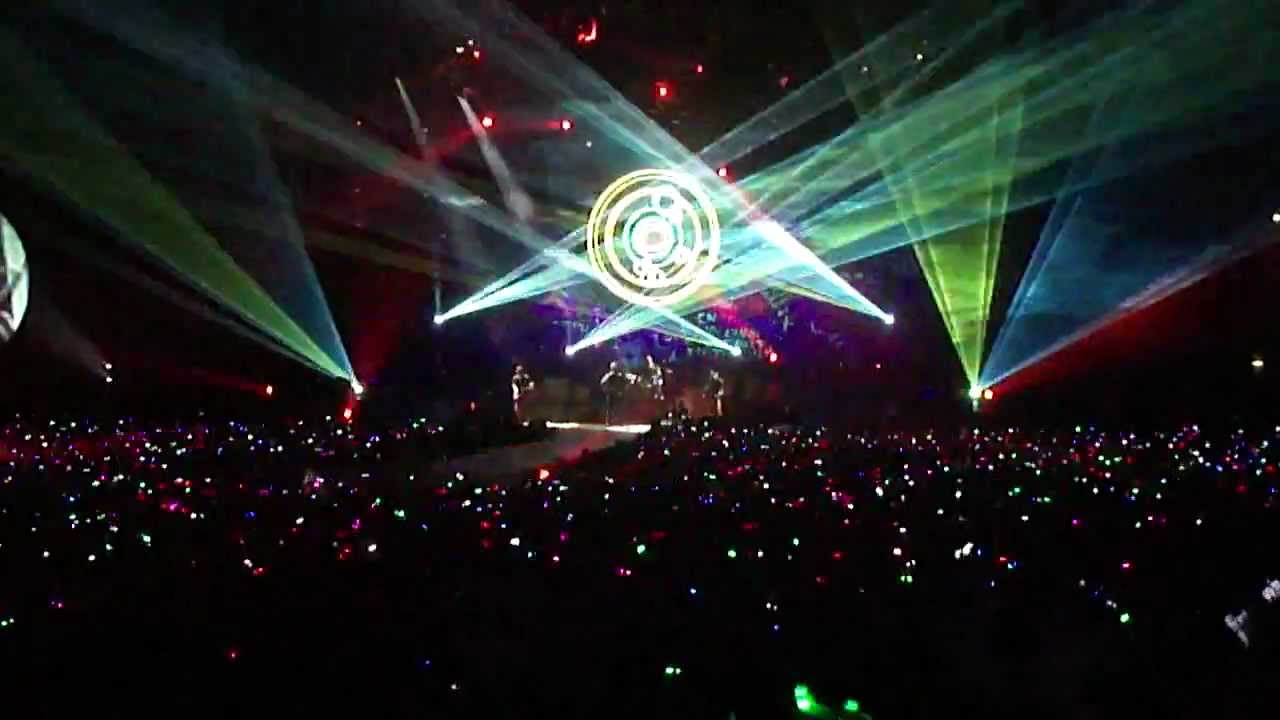

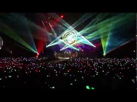

    een collega was gisteren (zondag 18 december 2011) naar coldplay in het sportpaleis gaan zien, waar elke toeschouwer een lichtgevend polsbandje kreeg.
    zo werden er in enkele kleuren uitgedeeld, die per kleur afzonderlijk aanstuurbaar waren.
    het filmpje zegt alles:
    meer info: http://www.labelsandlabeling.com/new...otional-labels
    is dit al langer bekend in nederland of belgie? en word het meer gebruikt?mijn collega vroeg me of ik wist hoe het bediend werd, zodat hij dit thuis ook nog in actie kon zien

                ja, bluetooth was ook mijn eerste idee, enkel mijn twijfels over de afstand die bluetooth aankan.. eventueel versterkt voor deze toepassing, of meerdere bluetooth zenders.. nu enkel weten welk signaal net word uitgezonden met bluetooth en het raadsel is opgelost
                @tha_dj: behalve het gsm signaal voor smssen (en ja, zelfs bellen..), is bluetooth en wifi ook mogelijk met een gsm

                  GSM kan sowieso al niet. Ooit al eens geprobeerd hoe realtime een mobiele telefoonverbinding is? Laat staan SMS...
                  Waarom er nu eigenlijk vanuit gaan dat het ding met Bluetooth werkt? Dat een bedrijf in het ene apparaatje een bluetooth chip zet hoeft nog niet te betekenen dat er in het andere apparaatje niet een andere chip zit? Bluetooth lijkt mij technisch gezien namelijk een beetje overkill.

                    Het lijkt mij niet mogelijk zonder gebruik te maken van een radiofrequentie. Dit kun je namelijk lokaal opzetten, in duidelijke banden en met het juiste bereik. Zal eens een rondje bellen om te kijken of iemand het weet.

                            "We sell radio controlled bands for large events where flashing needs to be manually controlled. "
                            Klopt mijn intuitie dus toch?

                              Zonder draaggolf (carrier) kan je geen/ slecht informatie de lucht insturen, over de draaggolf kan je dan je gemoduleerd signaal via een bepaald protocol sturen. Of ze hebben hier zelf iets voor ontwikkeld. Maar bluetooth lijkt me toch niet een geschikt kandidaat hiervoor, je kan er slechts een bepaald aantal slaves op hangen. Je kan dan wel met meerdere piconets gaan werken, maar van die 433, 686MHz modules zijn spotgoedkoop en kan perfect dienen voor dit doel. Je hangt één grote zender achter je DMX sturing en stuurt het wireless naar de ontvangers.
