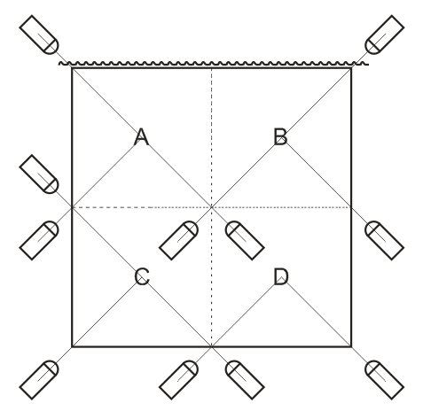

          [FONT=Arial]Zou dit een goede oplossing kunnen zijn voor de basisbelichting (mijn tekening is niet 100% op schaal): [/FONT]
          [FONT=Arial]Het podium wordt in 4 (of 6) vlakken verdeeld en er zijn 3 spots (PC-500W) per vlak. De spots hangen juist voorbij de rand van het podium, zodat ze zowel verticaal als horizontaal onder 45° op de scène invallen.[/FONT]
          [FONT=Arial][/FONT]
          [FONT=Arial]Voor de duidelijkheid: Links, rechts en onder zitten toeschouwers. Boven is een doek.[/FONT]
          [FONT=Arial][/FONT]
          [FONT=Arial]Groeten.[/FONT]

                Wat je zegt over de invalshoek klopt niet: als je aan de rand van het toneel staat valt het licht niet met 45° in maar vrijwel top. Als je links onderaan op de hoek van het toneel zou staan heb je alleen toplicht (of in ieder geval zeer hoog frontlicht met zwarte oogkassen als resultaat). Om dit te voorkomen zal het licht verder van de rand van het toneel moeten hangen.

                  [FONT=Arial]Effe terug de goniometrie bovengehaald en wat gerekend:[/FONT]
                  [FONT=Arial]Het speelveld is ingedeeld in vierkanten van 2x2 meter, de spots hangen 3 meter hoog en ik ga er vanuit dat het licht in het midden van het vak op 45° tov. de scène moet invallen.[/FONT]
                  [FONT=Arial]Dit levert op dat er een horizontale afstand van 1,1 meter nodig is tussen de rand van het podium en de plaats waar de spots hangen. De spots moeten dus inderdaad toch niet juist aan de rand…[/FONT]
                  [FONT=Arial]Als ik nu verder reken, zal aan de rand van de scène het licht invallen op iets meer dan 60°, wat nog lang geen toplicht is. De zwarte oogkassen zouden dus ook wel kunnen meevallen.[/FONT]
                  [FONT=Arial] [/FONT]
                  [FONT=Arial]Rest alleen nog de theorie aan de praktijk te toetsen. Gelukkig hebben we volgende week 3à4 avonden tijd hiervoor, wat ruim voldoende moet zijn.[/FONT]
