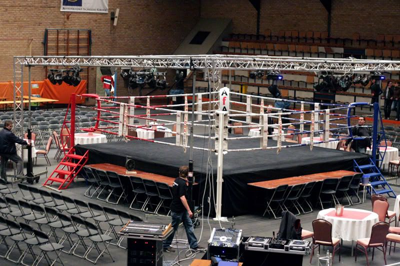

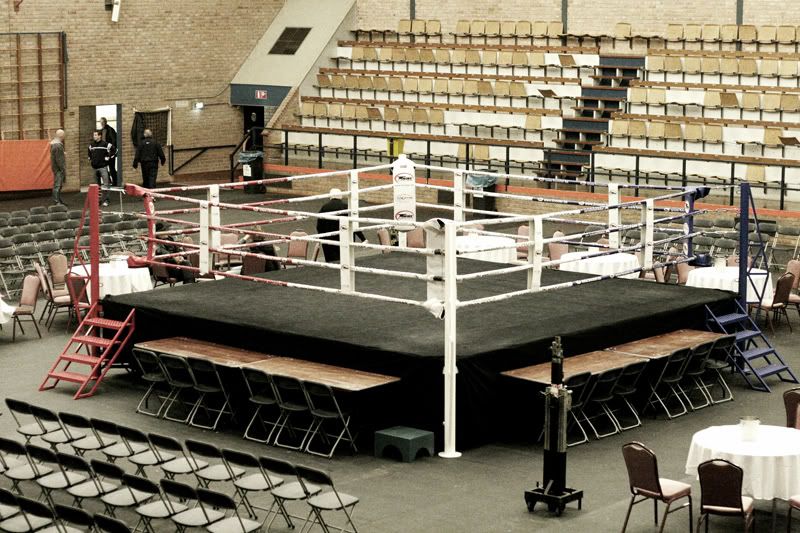

    Vorig weekend een boxgala gedaan in opdracht van de bond.
    Omdat er geen mogelijkheid was om het licht te hijsen, hebben we toch maar een carré gezet.
    Hieronder een paar foto's

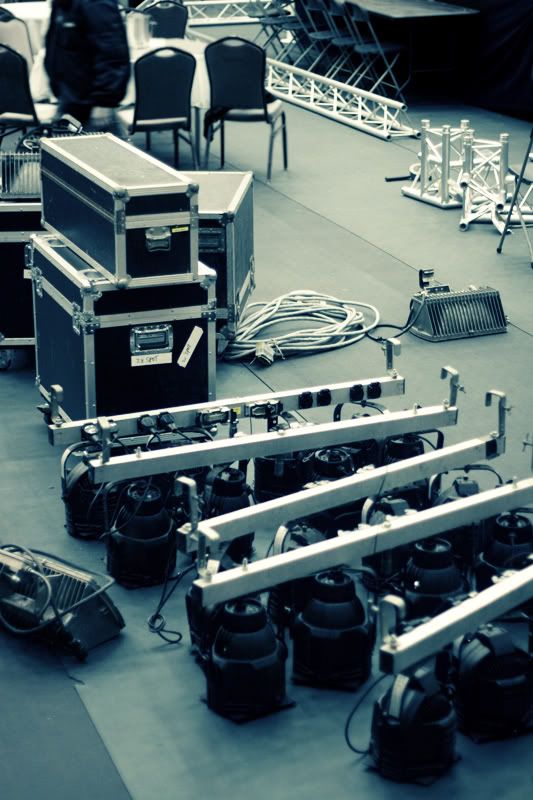

    Voor wie nog geinteresseerd is in een lijstje....
    Carré van 8 x 8 x 4,5
    6 x 4-bar multipar
    4 movingheads
    1 x volgspot
    4 x 2 kW Floodlights
    2 x rookmachine
    24 kringen dimmers
    MA 24/6
    Het was niet veel, mja er was uiteraard ook nauwelijks budget...

    Is het niet wat laag die carre, vind dat die zeker een 2 tal meter hoger zou mogen, zal ze nogal gehinderd hebben denk ik.

      ik weet het, truss op zn hoogst stond op 4,5 meter. om de simpele reden dat we geen statieven hadden die hoger konden, ging het niet, hijsen was geen optie.
      Desalniettemin was de organisatie zéér tevreden. We hebben het nog terug gezien op tv en het viel eigenlijk best mee, maar ik ben het persoonlijk met je eens dat ie net een metertje hoger had gemogen.
      BTW : onder de poten op de laatste foto, kwam nog een meter stukje..

        Een metertje hoger ???? HALLLLOOO! !! je maakt hier zijlicht met een partij lampen waar je als boxer doodziek van wordt ! Zo kun je toch niet vechten ? Zet dan boven aan de tribunes trussjes niet ofzo (kan vanaf de foto niet goed zien wat er allemaal kan). De hoek van inval is absoluut niet acceptabel voor een vechtsportgala.
        Zelf heb ik een aantal jaren RINGS Freefightgala's belicht en gedraait i.o.v. ProFacilities, en ik weet 1 ding zeker: er komt meer bij kijken dan je soms leuk vind. Maar zo ziet het er normaal uit:

          Je hoeft in het ieder geval niet speciaal 'Beauty lights' in te hangen. Dat scheelt weer een hoop werk
          Tja, het is een leuke nette opstelling, alleen niet geschikt voor dit evenement. Ik zit me ook zwaar af te vragen hoe ik dit egaal en dekkend uitgelicht moet krijgen, dat lijkt me een hele opgave. Maar als we dit bij een dansvloer zetten als basis dan komt het wel goed.

            Als je dan toch zo beperkt zit met de hoogte had ik dan toch m'n licht bovenop truss gemonteerd. Scheelt alweer halve meter.
            Nu zie ik wel juist dat het iets moeilijker is met jouw balkjes, maar bij ons zijn het allemaal buizen. Steigerklem errond, vastdraaien en voila, halve meter hoger...

              We hebben de floodlights ook geprobeerd zoveel mogelijk naar beneden te laten schijnen, de parren werden niet gebruikt tijdens de partij, wat denk ik wel logisch is.
              En tuurlijk had ik het ook anders gezien, mja als je een budget voor licht en geluid krijgt van 1200 euro waar je toch ook nog eens 4 man van moet betalen, mja...
