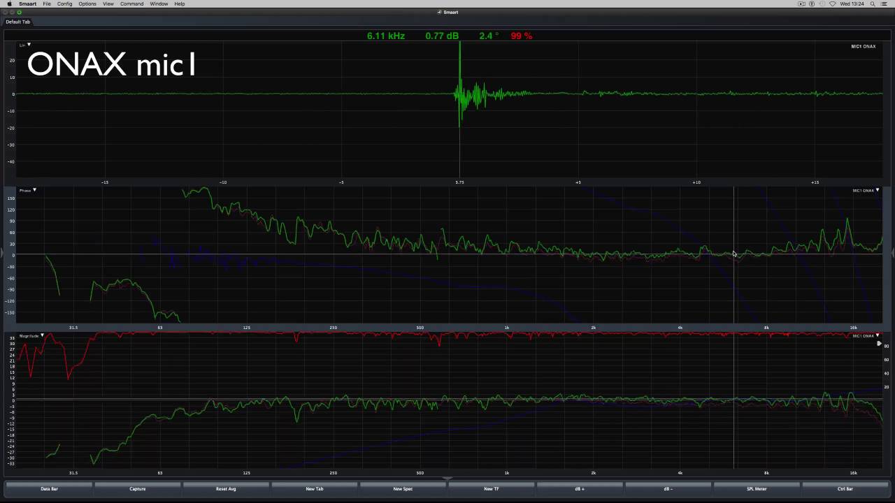

                  In deze screen capture zie je de mic onax met zijn IR er naast (bovenkant scherm) en de ofax vertical mic met zijn IR er naast (onderkant scherm).
                  Fase recht is leuk maar heeft ook het e.e.a. aan uitdagingen zeg maar: wat onaxis perfect lijkt kan aan de ofaxis kant het e.e.a. ellende veroorzaken.

                      So here’s another screen capture. Upper part is the onax mic lower part is the ofax vertical mic. The ofax vertical is at the +/- -6db point of the horn.
