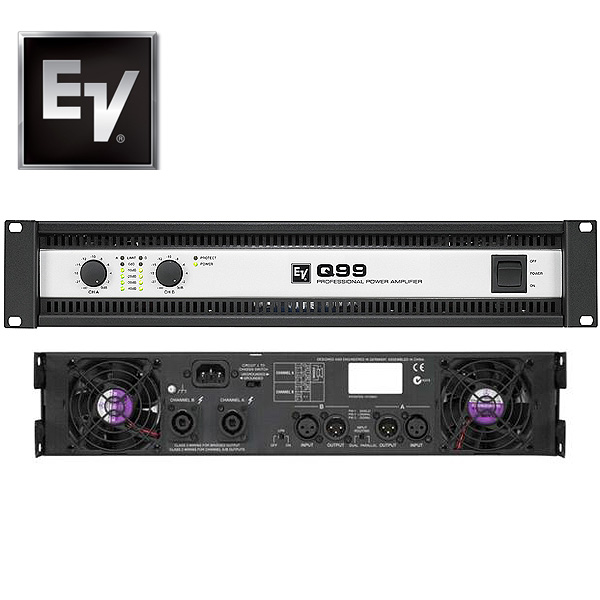

    EV Set up met 2 versterkers en crossover
    Best mensen van deze forum,
    Wie kan me helpen aan deze nieuweling om de juiste setup neer te zetten.
    2 x EV SB 122 passief
    2 x EV ZX 5 Passief
    1 x EV Q99 versterker
    1 x Dynacord CL 800
    1 x DBX 223 XS Crossover
    Welke amp kan ik voor de toppen gebruiken, en welke aan de sub.
    Bridget mode, snap dit niet zo goed, kan iemand me vertellen hoe ik de ideale situatie hierin kan maken.
    Hoe moet ik de Crossover instellen welke xover freq voor de subs ?
    EV Q 99 versterker, en Dynacord CL 800, instellen ?
    Ik bedankt iedereen die me hierin kan helpen !

      Basaal gesproken:
      Zwaarste amp op je subs.
      L + R tafel OUT gaat in L + R IN van je X-Over
      1 x L + R X-over OUT gaat de amp van de subs IN.
      1 x L + R X-over OUT gaat de amp van je tops IN.
      X-over kun je wellicht instellen:
      - tot 100 Hz op subs
      - vanaf 100 Hz op tops
      Je kunt nu draaien, maar hebt wel 4 speakonkabels nodig.
      Als je je amps + X-Over in een nette case inbouwt en ook
      ruimte laat voor een blindplaat waarin je o.a.:
      - Powercon IN (blauw)
      - Powercon OUT (grijs)
      - L + R audio IN (vanuit je tafel)
      - 4 x speakon uit voor multifunctioneel gebruik
      - 2 x Speakon uit waarvan 1 Links met op 1+/1- Links OUT van je Topamp
      en op 2+/2- Links OUT van je subamp, ditzelfde doe je ook voor Rechts.
      Je kunt nu, per kant met 1 stuks 4-aderige kabel je set aansturen.
      Ga met 1 speakon je sub in en zorg dat je sub signaal afneemt van 2+/2-
      en dat 1+/1 wordt doorgelust naar een speakon OUT.
      Van deze speakon OUT kun je dan naar je top met een kabel van ± 2,5 mtr.
      In deze optie loopt alles op je amps op L + R. Bridged mode gebruik je
      dan niet.

        Je kan ook de Dynacord op bridge mode op je subs loslaten. Je moet de subs dan aan elkaar doorlussen. Deze krijgen dan allebei 600 watt (1200 watt @ 4Ω = 2x 600 watt @ 8Ω).
        De Ev kan je dan voor je toppen gebruiken. Die krijgen dan 550 watt per top.
        Dan heb je volgens mij het meeste vermogen voor je subs en toppen. Subs draaien dan niet op stereo, maar dat zal ook verder niet nodig zijn.
        Ik weet alleen niet hoe de versterker het uithoudt op 2Ω...?
