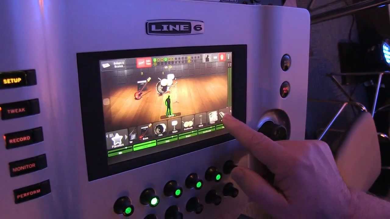

    over gebruiksgemak Line 6 M20d StageScape digitale mixer
    deze had ik even gemist Line 6 M20d StageScape digitale mixer
    hij is gewoon al te koop itt de vapourware van de grote jongens.
    en best een nieuw concept om het zacht te zeggen.
    Create, record and perform with guitar in new ways.
    lekker belangrijk!

    Duidelijk over nagedacht. Makkelijke/overzichtelijke interface, duidelijke taal (voor leken) en lekker compact. Goed gelet op wat de doelgroep voor dat ding zou willen.

        Heb in Franfurth zowel met de Line 6 als de Mackie variant mogen spelen, en het is inderdaad super simpel.
        Echt geniaal alles wat nodig bent in een klein doosje,
        Als ik muzikant was kocht ik direct zo,n ding.

          Bizar. Op het eerste gezicht is er érg goed over nagedacht! Als het ook stabiel is en goed klinkt hebben ze een heel mooi product te pakken. Evt. nog een ipad extensie voor een geluidstech in de zaal en het feestje is helemaal compleet. Ben alleen wel erg benieuwd naar de meningen over de prijs. Volgens mij heb ik hem voor 2200 euro voorbij zien komen. Toch een aardige smak geld voor iets dat niet mixt als een echte mixer. (of het ligt aan mijn bekrompenheid)

                    Gisteren dus eventjes mee kunnen spelen, maar ik vond er eigenlijk niets aan.
                    Het kan leuk zijn om een paar presets te gebruiken, maar live kan je er niets mee doen.
                    De "knoppen" op het touch-screen zijn te klein, dus moet je bijna een stylus gaan gebruiken.
                    Om wat dan ook bij te regelen moet je telkens menu's doorlopen, en ze reageren dan ook niet direct.
                    De encoders voor die enkele draaiknoppen zijn absoluut niet betrouwbaar.
                    De gates en comps kan je niet degelijk afregelen.
                    Er zijn natuurlijk geen aparte uitgangen per kanaal, dus met een mengtafel in de zaal ben je niets.
                    Eventjes wat bijgeven tijdens een solo of zo kan je ook vergeten.
                    Leuk dat de EQ's 6 banden hebben, met q-factor. Enkel verschrikkelijk irritant dat je toch weer moet wisselen tussen twee schermen voor de 3 lage en 3 hoge banden.
                    Oh ja, lekker nieuw uit de doos werkte de digitale uitgang niet, en was er zelfs 1 van de twee bijgekochte L3m's die 5 minuten speelde, de verliesstroomschakelaar er deed uitvliegen, en naderhand zelfs geen voeding meer kreeg.
                    De presets voor bepaalde instrumenten vind ik ook wat raar, als je 3 gitaren als inputs ingeeft, krijg je bij alledrie dezelfde EQ-instelling: een dip rond de 230 Hz, en een redelijke piek op 5-6KHz.
                    Dan heb ik toch liever dat alles "recht" staat, zodat ik vanuit een neutrale klank kan beginnen, en alles een beetje uit elkaar halen.
