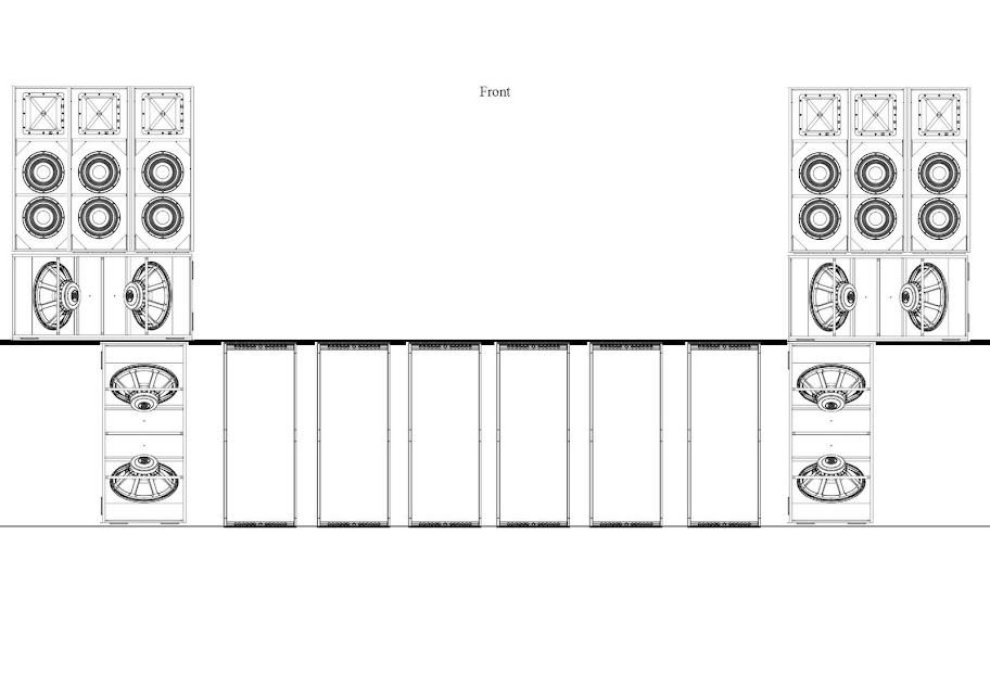

                  De toppen uiteraard met hun trapeziumkontjes tegen elkaar aan, zodat het midden van het publiek door de middelste twee toppen voorzien wordt. Eventueel wat getilt, hangt af van de afstanden e.d.
                  Ik heb getracht nog enigszins gebruik te maken van dat ene pdf bestandje over sub plaatsing, maar ik ben te lui om hem op te zoeken. Vergeef me, het was weer een zware dag.
                  Maar ach, ik en mijn altijd bescheiden mening
                  De volgende keer zal ik proberen iets bescheidener te reageren.
                  Mvg,
                  Teun
                  Ps. Excuseer mij voor het geïmproviseerde schemaatje met haar perfecte verhoudingen
                  Last edited by 4AC; 18-05-10, 20:35. Reason: Foutje over de delay... Nogmaals: vermoeiende dag gehad

                    De front opstelling van 4AC was ook mijn eerste gedachte. Subs vanuit het midden naar buiten steeds iets meer delay'en (er staat hier ergens in een topic een xls met de juiste tijden voor het gewenste resultaat) en je hebt je sub ook nog eens netjes waar je het wilt hebben. (op de achterlob na)
                    @4AC omni sub als delay... ik denk niet dat dat het gewenste resultaat gaat geven :-)

                      Ach, voor die achter-lob zijn ook simpele oplossingen... Ooit van Cardiod sub-opstelling gehoord?

                          Hey Beste mensen, de 3toppen op de bassen was geen optie, ook mijn fout, om vergeten erbij te vertellen dat halvewege het plein een tent overkapping stond. Hier stond de delaystack net in. Zou ik de opstelling maken zoals hierboven staat, zou ik enkel tegen de tent aan staan te blazen.
                          Verschil X-sub en PX is dat de PX een hoorngeladen kast is, en de X-sub frontloaded.
                          Het is idd niet de meest voorkomende manier dit, maar dit hebben we staan, en waarom PX of X-sub bij huren als we dit hebben staan?
                          Kwa subs ben ik nog aan het expirimenteren, wat we het meeste wegzetten is of 3x X-sub met 2 a 3 px toppen erop, of 3 px subs met de toppen. (met namen in feesttenten werkt de laatste erg lekker!)
                          Rede waarom ik gekozen heb voor deze opstelling is oa.:
                          -de hoogte van de toppen moest ik zien te halen (hadden 2 trusskooien bij om toppen in te vliegen, maar kon deze gewoon weg niet kwijt, en het zou weinig effect hebben met de tent halverwegen op het plein)
                          -Middekluster: kon ik makkelijk delayen uit het hoofdje, gezien ik geen tijd gehad heb om alles netjes in te tekenen met LAPS, en de ideale situatie kon berekeken, met deze opstelling vaker het juiste resultaat behaalt, dus waarom iets anders doen als er weinig tijd is om te expirimenteren.
                          Zoals gezecht ben ik vollop aan het kijken wat er uit onze sets te halen is, door verschillende combies te maken, en op verschillende manieren te stacken. Alle suggesties zijn dus altijd welkom!

                            Ja, maar zoals je zelf kan zien is daar geen ruimte voor in deze situatie, tenzij je de hekken nog een stuk naar voren gaat halen. Lijkt me ook geen nette oplossing. Ok, stapel van 2-3 met 1 reversed in tegenfase zou nog kunnen werken, maar blijf er bij dat een lijntje (mits er recht achter het podium sub mag terechtkomen) een goede optie is voor hier.

                              sub achter podium was geen probleem hier, lag nog ca. 2 hectare gras/onkruid veld(als het niet meer was....)
