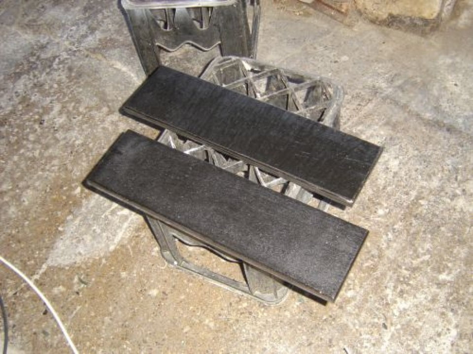

                  [FONT=Verdana]Nu ben ik aan het verven de 1e laag bestaat uit mat zwarte grondverf, de 2e uit mat zwarte spuitlak en de 3e uit metalliek schilvers die aangebracht worden als de zwarte lak nog nat is.
                  Dit is het effect wat je dan krijgt met een lamp er op.[/FONT]
                  [FONT=Verdana]Zo zit het er uit zonder licht, althans het licht van de flitser weerkaatst ook, ik weet niet hoe ik hem uit zet.[/FONT]
                  [FONT=Verdana]Wat vinden jullie van deze lak methode zullen klanten zo iets waarderen of zullen jullie liever gewoon voor zwart gaan?[/FONT]

                    ik heb ooit wel is een mdf meubel afgebouwt. maar daaromheen zat weer een flichtcase....puur omdat ie helemaal gespoten was en de lak niet moch beschadigen, was ook niet te tillen maar wel prachtig mooi

                      ziet er best netjes uit. Ik weet niet wat je allemaal voor feesten draait maar op den duur zul je je waarschijnlijk aan de lak gaan storen, voor disco prima te doen, ga je ook naar presentaties, eenvoudig setjes wegzetten enz. dan is dit niet aan te raden. Ga dan voor zwart. Dit wat je nu hebt gedaan zal waarschijnlijk snel beschadigen. Kijk eens op onderstaande link, zo doe ik het dus, een maal per jaar bijlakken en klaar, altijd netjes en overal toepasselijke rackjes.

                        [FONT=Times New Roman]Naar een presentatie zal hij niet mee gaan daar na toe wil ik eigelijk enkel die rackcase mee naar toe nemen, die is om die reden ook gestoffeerd.[/FONT]
                        [FONT=Times New Roman]Ik denk dat ik hem misschien helemaal wel metalliek spuit dan kan ik hem altijd bij werken met metalliek kleur.[/FONT]

                          ik vindt het best netjes gedaan maar waarom zoveel moeite in iets wat veel werk geeft als je problemen krijgt ?
                          Over de kleur moet je gewoon doen als je dat mooi vindt. De een heeft blauwe kisten de andere rode ga zo maar door ( het is voor ieder een eigen smaak en herkenning van de cases )
                          Maar waarom de een stoferen en de ander lakken ? Het zou mooier zijn als alles hetzelfde is.
                          Zwart vindt ik het mooiste en past overal bij.
                          Heb vaak drive ins gezien die rood of blauw waren ( en dat ziet er niet uit op een bruiloft of ander feest )
                          Zwart is neutraal maar dat is mijn keuze.
                          Verder netjes gebouwd en succes ermee.

                            [FONT=Verdana]De reden daar van is eigelijk dat ik iets aparts wil, dat men over een paar jaar kan zeggen zonder dat ze een naam zien staan van dat is de drive-in van @lekrto.
                            Zo zijn er bv grote merken als abn-amro e.d. die dat ook hebben, waar je enkel aan de kleuren van het bedrijf kan zien wie het is.
                            Neem maar even het groene etiket van heineken, als je een bruin flesje met een groen etiket zie dan zal je zonder de naam hebben gezien ook zeggen dat is heineken bier.
                            En dat de rackcase gestoffeerd is heb ik meer gedaan om dat deze mee zal gaan naar presentaties e.d. waar een te veel in het oog springende case niet echt gewenst is.
                            Toch is de case grijs ipv zwart wat toch wel weer wat herkenning is, en stof vind ik een wat luxueuzere uitstraling hebben dan verf.
                            Maar stof op de discobar vind ik eigelijk niet verantwoord ivm brandgevaar.[/FONT]
